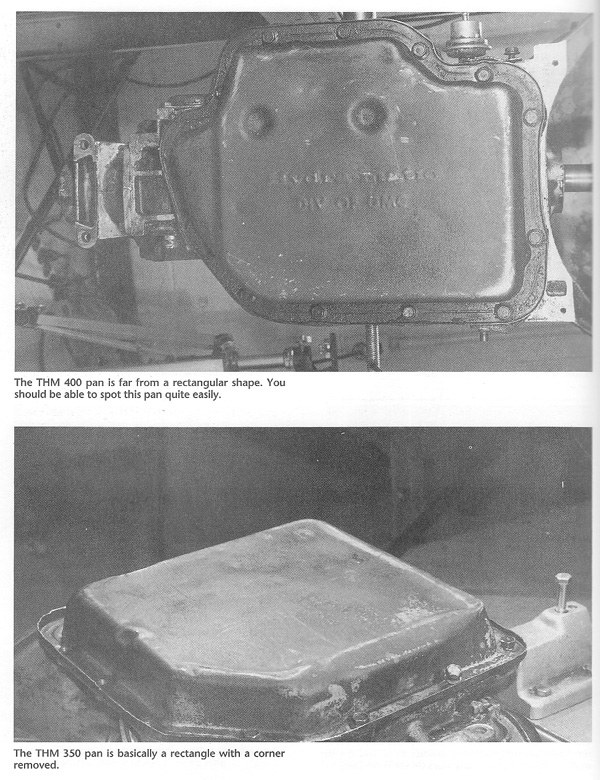

    454ci
    ...e l'avevo scambiato per lo spinotto del th350c...
    vabbè per compensare la gaffe ecco un aiutino per distinguere th400 da th 350....

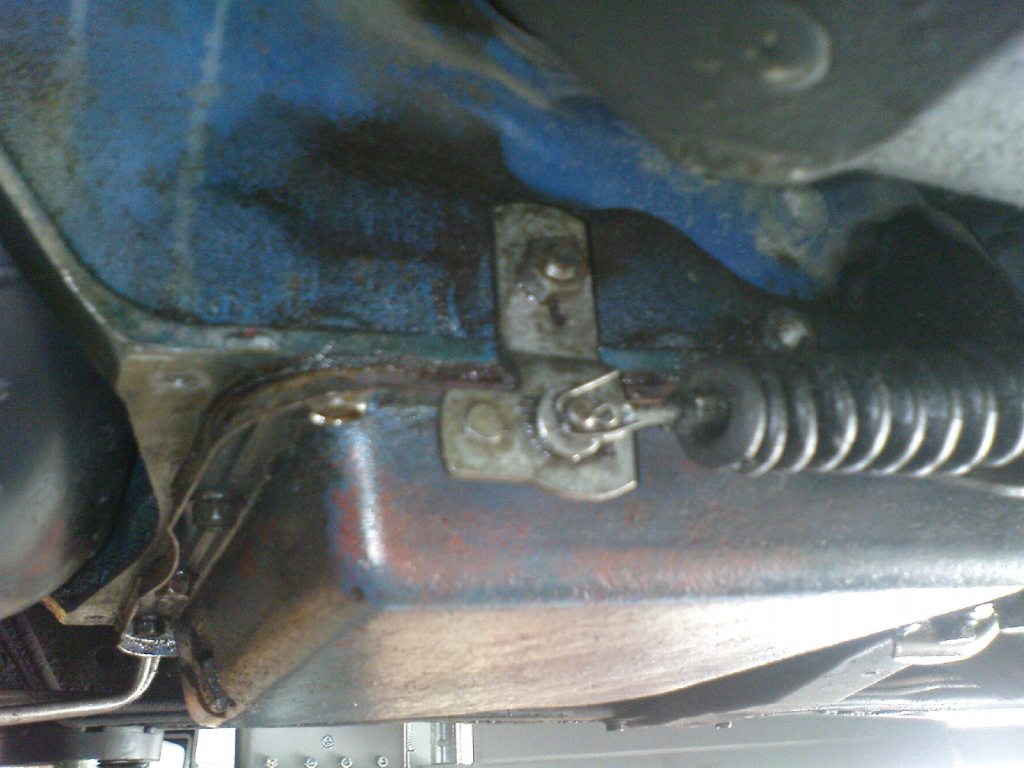

    Venom
    Riprendo pure questo topic per chiedere come togliere questa perdita in foto (dalla levetta del cambio)

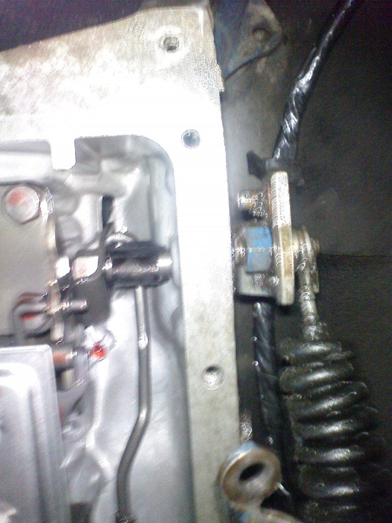

    Venom
    Qui si vede meglio
