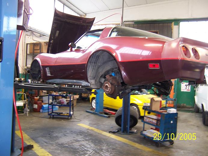

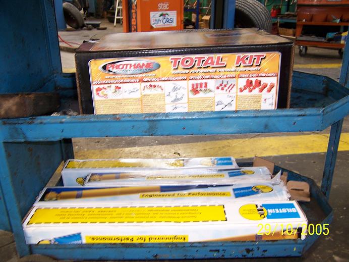

    ...le Monroe, non sono male, solo bisogna vedere da quanto tempo erano sù!

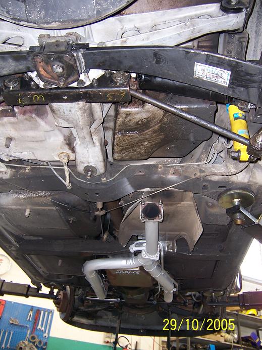

    spero non rimonterete il catalizzatore! :-)
    scintilla
    Ciao Gabri , guarda bene , che catalizzatore ??????[)]

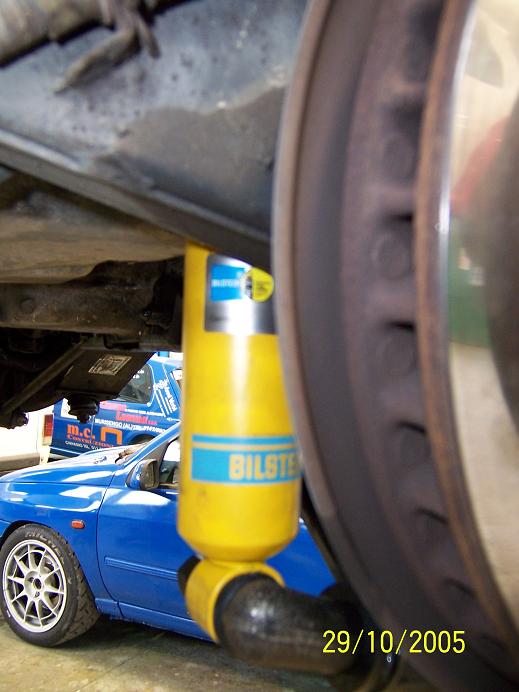

    ..effettivamente, gli ammortizzatori, a mano, dovrebbero ritornare con una certa forza, quindi potevano essere ancora buoni!
    Gli ammortizzatori non sono assolutamente giudicabili "a mano"..... visto che la forza deve crescere in base alla velocità di "rebound".
    Se non ce la fai ad aprirli ad una velocità di alcuni metri/secondo (neanche Maciste...) non saprai mai se il doppio effetto funziona o no!
    Quindi....
    1) portare gli ammortizzatori a chi ha l'attrezzatura e verificarli....
    2) fidarsi della propria sensibilità (il deretano docet.... insomma) e cambiarli quando si ritiene opportuno!
    Un dato.....
    Una normale molla di una Vette ha un coefficiente di carico che può variare da 200 a 300 Lbs/inch (io ho delle molle da 420 lbs/inch).... fate le vostre considerazioni....
