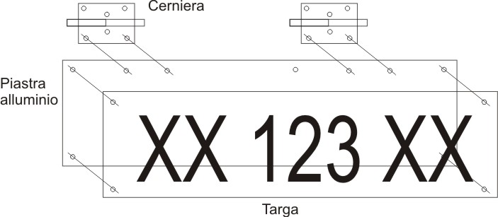

    La cerniera che serve è questa
    7,21KB
    e il montaggio è questo.
    36,09KB
    Cerco una foto di una macchina con targa e te la posto.

    marco sei stato chiarissimo.... e la legge e' legge !!!
    pero' se la fisso in qul modo , nessuno mai potra' dire che e' falsificata o non esposta...
    la targa c'e' e si vede bene... ballera' un po' per conto delle cerniere.. , ma se non applico le cerniere , in 2 giorni , la targa mi si smezza... tra sassi..lattine..marc iapiedi..dossi ecc.... cosa pensi che duri !!!
    una seconda cosa... io la targa la fisserei anche piu' in alto , ma il telaio/carrozzeria non lo prevede...
    non esiste un punto ufficiale su dove fissare la targa...
    se questa vettura e' statta omologata x la circolaione in europa... non possono lamentarsi se fissiamo la targa in un posto a nostro piacere..e comunque ben visibile..!

    Vorrei solo fare una precisazione,
    A parte gli scherzi, montare la targa sulle cerniere serve ad evitare di perderla, come è successo a me al raduno di legnano,
    Io avevo (anzi per essere sinceri ho ancora) la targa montata allo stesso modo, ma con una staffa "fissa". Passando su una cunetta, la targa ha toccato e l'ho persa!!
    per fortuna che mi è corso dietro un ragazzino urlandomi
    "Hey, ti sei perso un pezzo!!!!!!"
    ecco la foto vi una C5 con la targa "morbida"
    15,28KB
    e questa è la mia
    15,77KB
