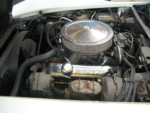

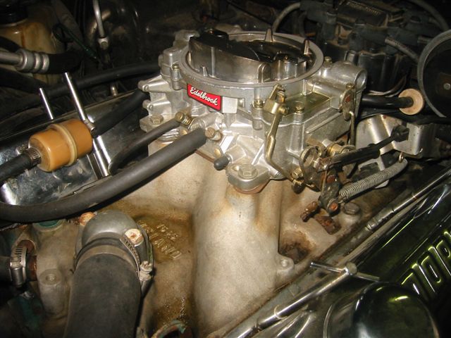

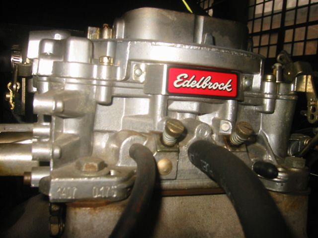

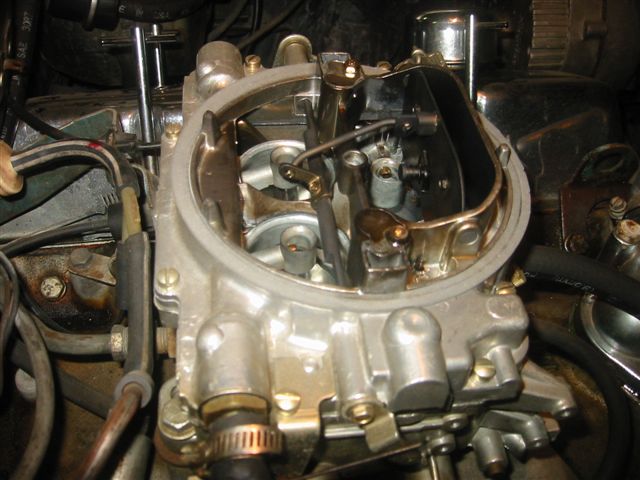

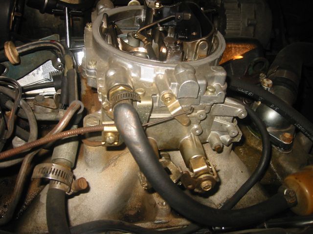

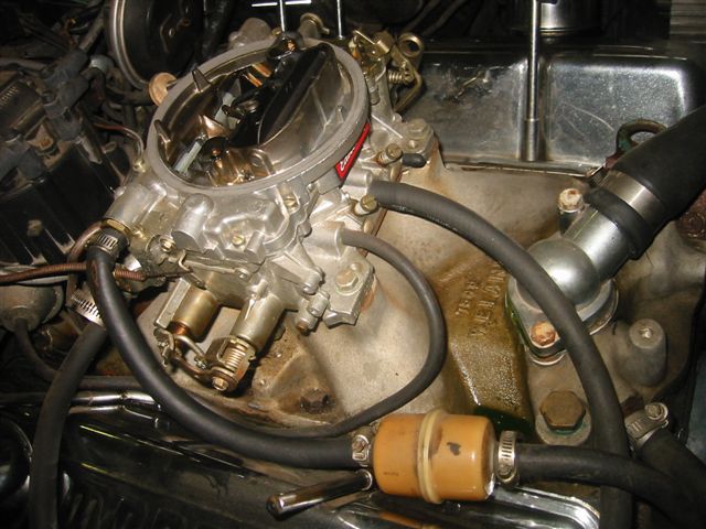

    Altra cosa... il carburatore che hai è sì un Edelbrock Performer.... ma non si può vedere se è un 600 od un 750 CFM.
    Se fai una foto al carburatore dall'alto forse te lo dico....!
    Hai un collettore single-plane.... lo sapevi?... se il motore è normale è una pessima scelta!
    Fai delle foto un po' migliori.... che ti si aiuta meglio, và!

    Sul carburo c'è indicato il modello? Dove? Così evito di rompere le scatole a voi?
    Ho provato a confrontarlo con le foto del listino Edelbrock ma mi sembrano tutti uguali...
    Farò la foto dal lato opposto poi la posto (Che poeta ho fatto la rima [8D] )
    Parli del collettore di aspirazione (Single-plane)? Non so cosa sia, sono nuovo di sto mondo... E' un collettore performante?
    Non so nulla di questo motore, l'auto era di una donna... pensavo fosse tutto stock, invece...

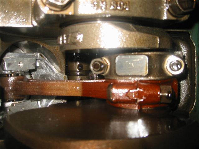

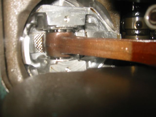

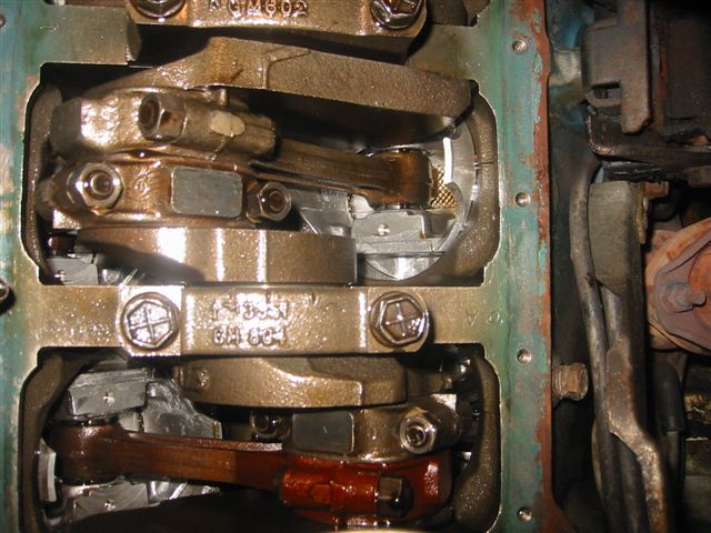

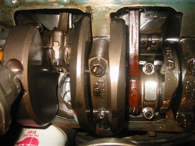

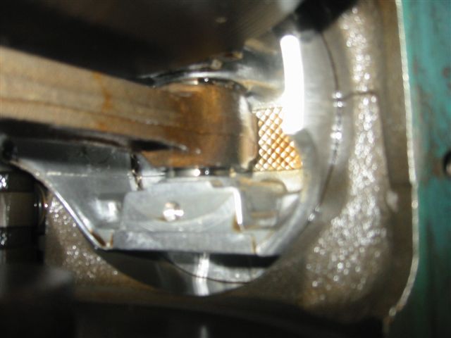

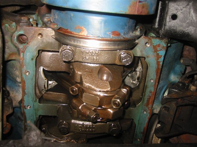

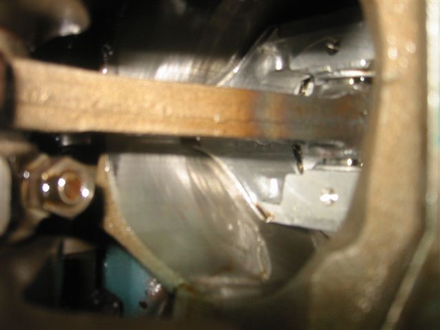

    Dal momento che ho la coppa smontata, come posso verificare che i pistoni siano gli originali oppure dei pistoni "racing"? Ho provato a fotografarli, ma non si vede un gran che.
    Provo ad allegare altre foto generiche del motore:
    64,69KB
    66,05KB

    Mhmmmmmmm..... non si vede bene, ma direi che non siano i pistoni "cast" di serie.... forse le canne sono state rettificate!
    Sul carburatore, forse, c'è una targhetta con un numero.... 1407... 1411... se la trovi ti dico che carburatore è...

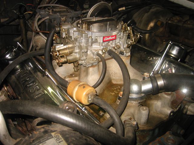

    Il collettore sembra proprio un Edelbrock Victor Jr.!
    E' un GRAN collettore.... ma se il motore è "stock" ti peggiora solo il tiro ai bassi... il limite di flusso sta nelle teste!

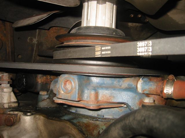

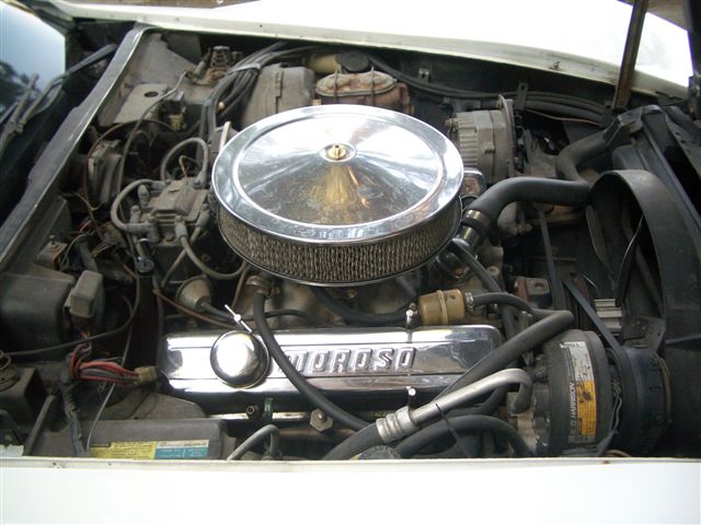

    Poi, oltre ai coperchi valvole ed al coperchio del termostato non originali, c'è anche un'altra cosa modificata.... secondo me sbagliando!
    Se ci fai caso alla ventola è stata "asportata" la frizione termostatica ed è stata collegata direttamente alla puleggia della pompa dell'acqua con un distanziale!
    Altro non vedo................

    ...lavori ne sono stati fatti parecchi, sono state tolte un'infinità di cose, hai anche la ventola diretta, non originale, senza clutch...parecchio trascurata internamente!
    Una bella pulitina generale, una spazzolatina alla ruggine, ed un pochino di vernice nera e facciamoci risaltare questo interno cofano!
    Ah, togli quel catafalco di filtro benzina, casomai ne metti uno piccolo in alluminio!

    Strok, con il rischio di ripetermi sulla fan clutch:
    per quello che ne so io serve a far girare meno la ventola quando è fredda. ma ci sono altre funzioni secondarie?
    perchè viene tolta tale frizione? forse perchè rotta? o per eliminare una massa rotante? boh!

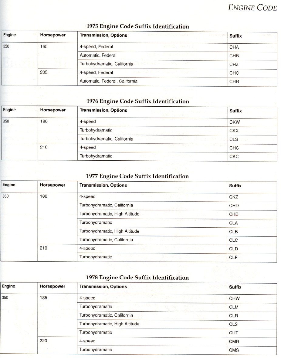

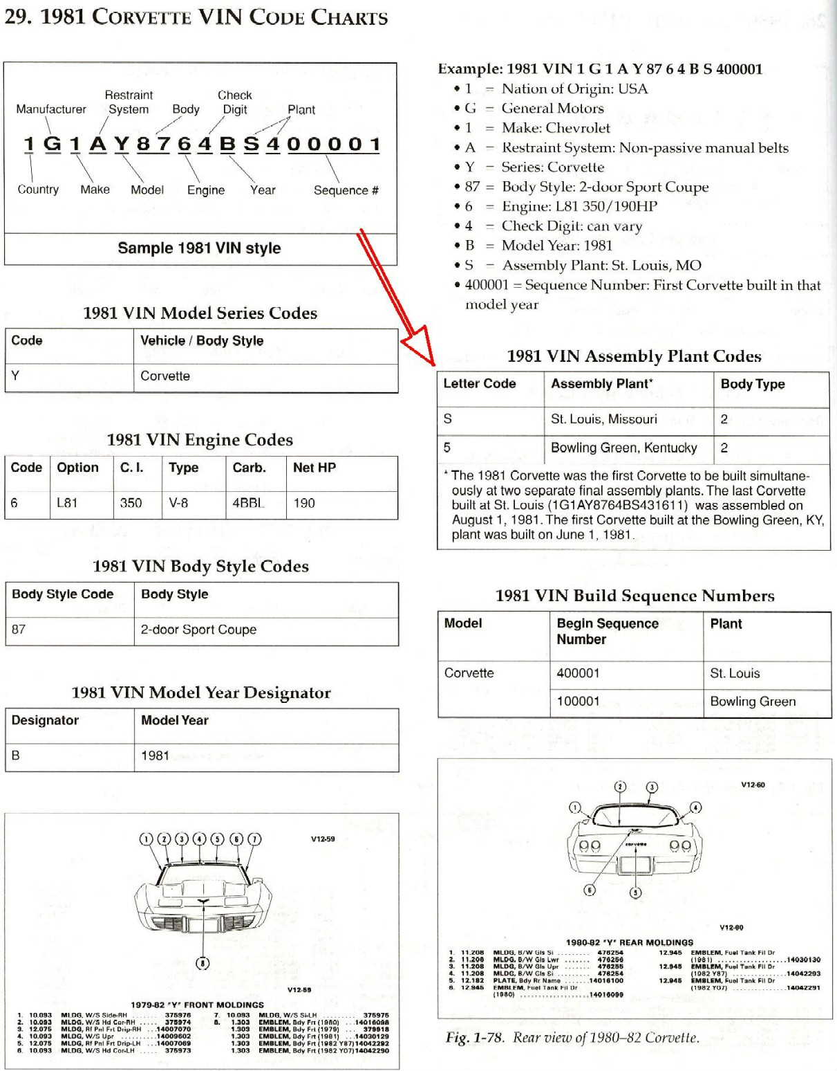

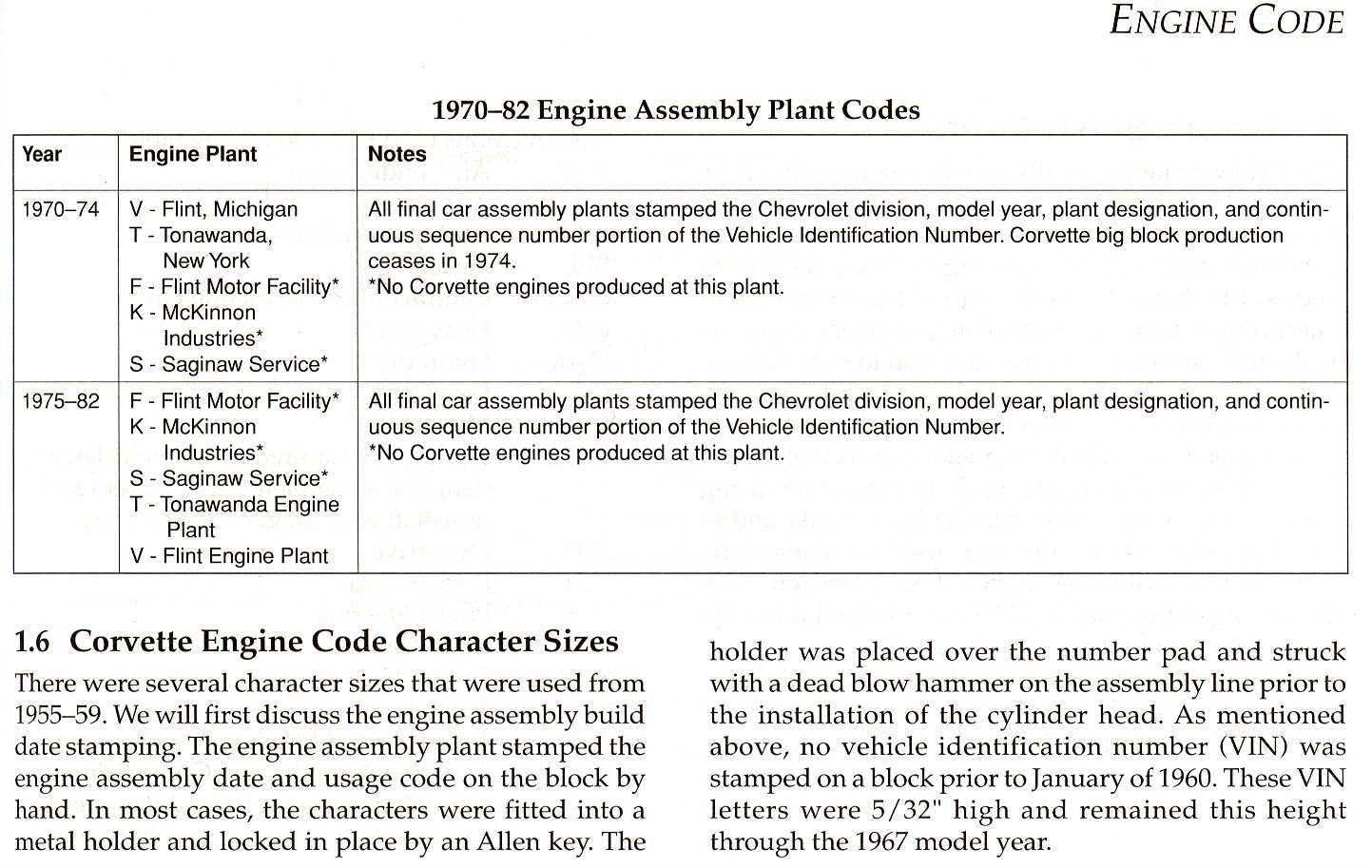

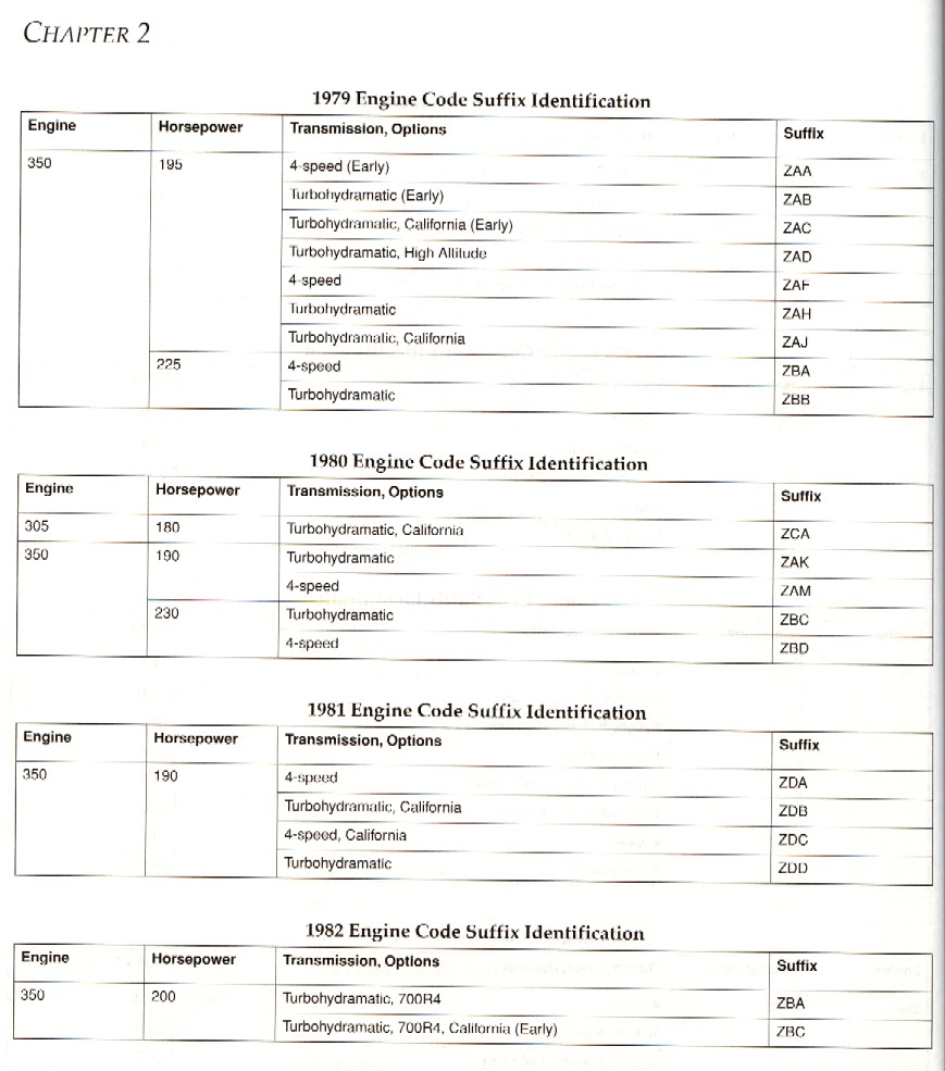

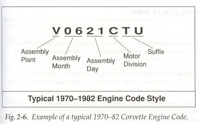

    Scusate se insisto, ma a me non convince il numero del motore che hai scritto all'inizio.
    Sei proprio sicuro che sia V0507CMJ?
    Va bene il Mese e il Giorno, ma la sigla -CMJ- non mi torna.
    Non vorrei crearti dei dubbi amletici, ma a me proprio non convince per 2 motivi:
    1. non risulta essere la sigla giusta se è vero che la tua è una Vette del 1981;
    2. non lo ritrovo semplicemente come numero possibile.
    Allego 4 paginette per spiegarmi:
    Sul mio motore, ad esempio, il numero è:
    V0204ZBA
    Alby
    ciao JJLIO,
    anche io ho una 1981, ma sul mio motore c'è la sigla V0126TDJ, per la prima parte capisco, ma il TDJ non è riportato sul tuo manuale.
    Sapete dirmi a cosa corrisponde ?

    Io non sono di quelli che "la sà". Mi sono solo limitato a studiare un pò la faccenda, prima di acquistare la mia C3.
    E quando mi è capitata quella di cui mi sono innamorato, ho tirato fuori l'abbecedario per verificare un pò di numeri.
    Che, per mia fortuna, corrispondevano.
    Credevo ciecamente nei miei libroni (ne ho altri più generici di questo), ma voi mi avete mandato in confusione.
    Avete codici fuori dall'ordinario.
    Mi viene il dubbio che, visto che siete in 2 e guarda caso entrambi del 1981, ci sia stato un momento di "transizione"
    da uno stabilimento all'altro (da St.Louis a Bowling Green) e ciò abbia portato a mischiare un pochino i codici standard.
    In tal senso il VIN code potrebbe ulteriormente aiutare.

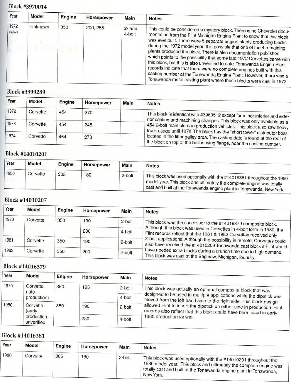

    Forse la pagina sotto mi sarà complice nella articolata faccenda:
    E' pur vero però, che i motori arrivavano da stabilimenti diversi.
    Infatti prendendo ad esempio il mio numero:
    V0204ZBA la tabellina spiega il significato della V:
    Per capire meglio, andrebbero letti i numeri di fusione generalmente IN RILEVO sul motore.
    Quello potrebbe farci capire qualcosa in più.
    Ecco l'ultima pagina:
    Da una parte sono contento che anche tu Alby abbia il codice motore che non è presente sul librone di jjlio, ma mi insospettisce molto e vorrei andarci in fondo.
    La mia è stata prodotta a St.Louis.
    Confermo però i codici di jjlio che si vedono anche in questa scheda tecnica:
    http://www.corvetteactioncenter.com/...1981/81id.html
    Sono sicuro del mio numero motore perchè si legge bene.

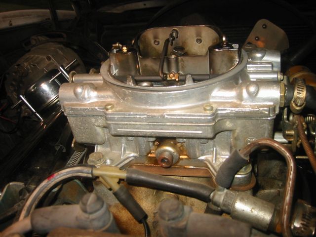

    Ho guardato il carburatore ed ha il seguente codice 1407 che dovrebbe essere il Carburatore Edelbrock 750 cfm, Manual Choke
    CALIBRATED FOR PERFORMANCE (Sono stato bravo?)Confermi?
    Link Carburatori edelbrock: http://www.edelbrock.com/automotive_...erformer.shtml
