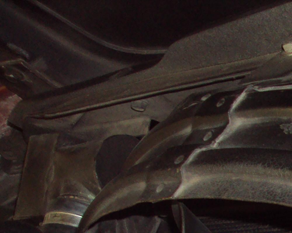

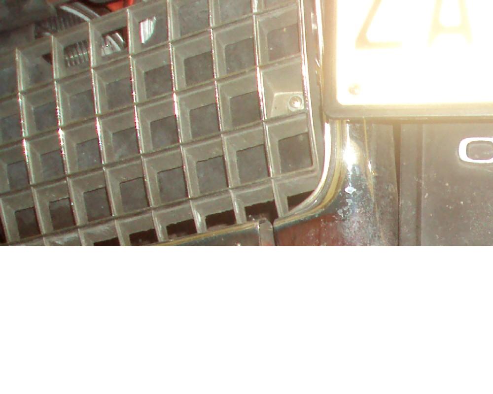

Provo a inserire qualche foto.
Vi ringrazio x i consigli

ehm..non è che si veda molto...dovresti allargare la visuale e cmq le griglie dei fari non sono importanti. dovresti fare la foto da sopra in modo che si veda bene tutto il convogliatore e da sotto al centro, cioè da dove entra l'aria, sotto il porrtatarga. lì dev'essere tuttoin ordine, sopratutto lo spoiler che serve appunto a convolgiare l'aria dentro il vano motore e non sotto il pianale
