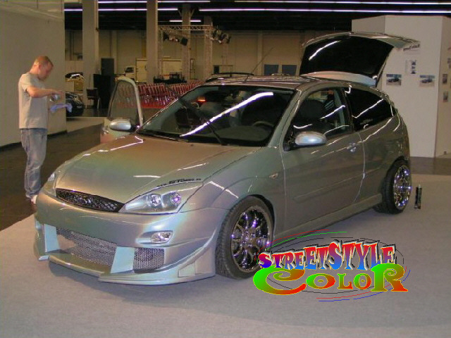

[u]Non discutiamo sul gusto</u>, solo per fare un esempio, per verniciare un' auto come questa di sotto, un litro di "CAMELEON RAINBOW SILVER" costa 427,90 euro.
Hai letto bene, un litro costa 427,90 euro !!!!!!!!!!!!!!!
Un litro di pastello per la C3, lo si trova anche a un decimo di quello di sopra!
Dai, mi voglio allargare, 700 euro di materiale!

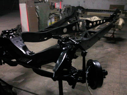

Io non sono pratico ma la mia ultima auto in lavorazione (io i lavori li faccio nel mio garage) ha subito un intervento radicale anche se non necessario ma andrà su riviste americane ed è stata smontata per ogni singolo pezzo. Vi mostro una foto fatta con il cell in una fase di trattamento dello chassis quasi ultimato.
