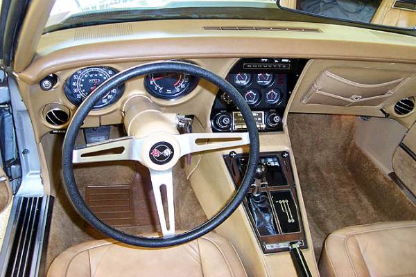

    secondo guardale dal vivo entraci dentro e guardane un po' prima di scegliere, dalla 75 alla 80 c'è tanta differenza negli interni, e esterni nonchè ciclistica. per quanto riguarda la cavalleria i 350 non rigenerati con 30 o 20 anni sulle spalle non sono un gran che soprattutto perchè negli anni i proprietari hanno smanettato sui carburatori sui collettori valvole e valvoline a volte per farli consumare meno a volte solo per non spender soldi di ricambi. Master di sicuro non si offenderà ma a me il cruscotto 80 non piace ma adoro quello stingray con i 2 ovali per il resto della plancia dopo il 77 hanno messo molta plastica e tolto la plancia di metallo con i bordini cromati (dopo metto delle foto) tanta differenza la fa anche la scocca nell'80 non hai le due pinne in vetroresina e il lunotto piatto, cosa che mi ha indirizzato subito sulle Stingray.

    111,45KB
    interni e cruscotti
    88,16KB

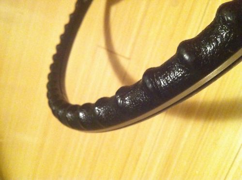

    volante originale "raramente lo trovi a bordo"

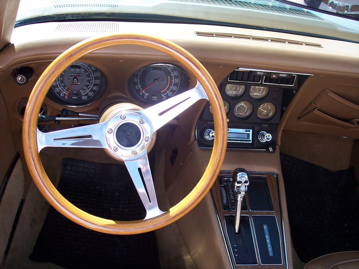

    sti caxx che bella la macchina del Cino!!! Complimenti cino non ho parole... Bellissima!!!
    cino ma la tua è manuale??? la leva del cambio è spettacolo
    Cinese concordo su quello che dici...l'ho già detto le sting ray hanno un fascino che i modelli successivi non raggiungono (almeno per gli interni)...a proposito complimenti per la tua:bellissima ( ad esser sincero cambierei la leva del cambio...ma i gusti son gusti...scherzi a parte molto bella).

    grazie Luca, le foto non sono tutte della mia, una foto era di repertorio io ho l'automatico, i miei interni sono quelli col volante nardi e il teschio grazie dei comolimenti ma in giro c'è di sicuro di meglio
