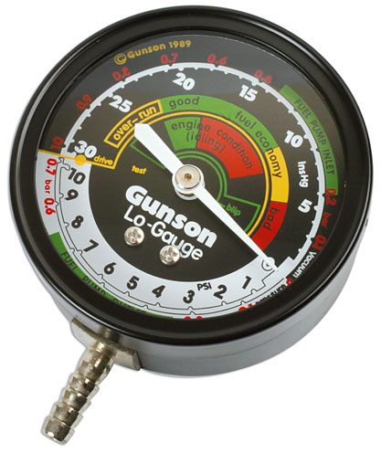

    Il mio, nuovo, montato personalmente, come tutti gli Holley, era particolarmente grasso.
    Comunque, anche se prima il motore andava, non è detto che era carburato bene, una verifica non gli fa sicuramente male.
    Avere un vacuum tester a casa per 15 euro, male non fa!
    Inltre, puoi fare una sommaria verifica allo stato del motore.

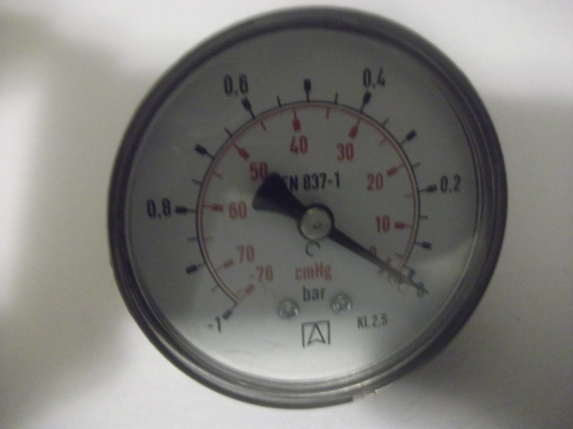

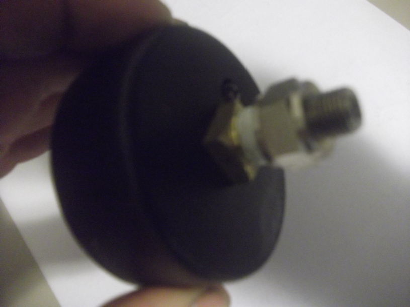

    Il vacuometro è un misuratore di vuoto esattamente il contrario del manometro del compressore,lo puoi trovare tranquillamente in una buona utensileria,io ne ho preso uno spartano ma preciso e ci ho attaccato un paio di tubetti in gomma per fare delle riduzioni.

    Hai perfettamente ragione, l' unico vantaggio che si ha con uno apposito, è quello che lo può usare chiunque, sia per la grafica molto chiara che per le spiegazioni contenute.
    Per quello tuo, bisogna essere più preparati!
