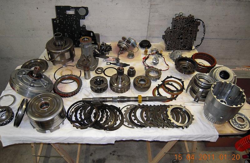

    Si, ha ragione Zorro, quella della mia Collector è un TH700R4.
    Il mio l'ho aperto e chiuso 4 volte (sarebbe troppo lungo spiegarti il perché), poi ne ho fatti due montati su Blazer (che vann come i missili).
    Fondamentalmente è uguale a quello della tua, ma con alcuni accorgimenti migliorativi arrivati solo nelle versioni successive (quindi la tua lo è già) legati sopprattutto al diverso profilo degli ingranaggi interni e alle battute delle parti in "strisciamento" meglio progettate.
    Revisionare un cambio non è una missione impossibile, ma richiede sicuramente:
    - pazienza;
    - un supporto che ti permetta di farlo ruotare senza impazzire a doverlo smanipolare su e giù per un banco di lavoro;
    - i giusti ferri (estrattori, pinze a beccucci strani e spingi-boccole sopprattutto) che non trovi in commercio e fai prima a farteli (come ho fatto io del resto);
    - la giusta documentazione (ad esempio il gap da lasciare quando vai ad impaccare i dischi non lo puoi sognare, sennò rischi o di bruciarli subito o di far slittare perché "non prendono");
    - la consapevolezza che pur facendo un lavoro ad hoc, non è detto che alla fine il cambio funzioni....
    La mia ultima affermazione sembra stupida, ma chi revisiona cambi lo sa bene e per questo motivo un banco prova ti aiuterebbe molto. Semplicemente perché eviteresti di dover usare l'auto come banco di prova (smontare/rimontare un cambio è una manovra che richiede almeno due persone, se non ti vuoi fare del male, intendo).
    Fino al 21 Febbraio sarò in India, poi se hai bisogno, [u]pur non essendo un esperto, ti posso aiutare per quel che sò</u>. Se non altro passandoti la documentazione e un interessante video americano che ti fa vedere passo-passo cosa fare.
    Per la cronaca, l'ultimo kit che ho usato io l'avevo pagato 300 dollari su Summit.
    Ciao
    JJ

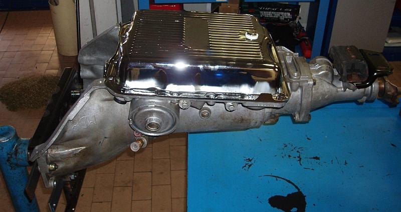

    Un dettaglio che ho dimenticato e' che i rebuilder preferiscono case dal 1987 in poi,sappiamo infatti che dal 1987 il 700r4 diviene 4L60 con la auxiliary valve body e altri aggiornamenti che lo fanno preferire a case piu' vecchi come gli 84-85-86.Se dovessi procurarmi un case andrei su un 90' 91',buona base di partenza su cui lavorare.Questo non significa che il tuo case del 86 non possa andare bene,sono finezze,ma se uno riesce a trovarlo ,beh allora meglio.
    [IMG][/IMG]
    Grazie ragazzi!! Ok JJLio, il manuale ed il DVD ce lo già! È un ATSG specifico. Per i consigli più approfonditi quando tirerò giù il cambio mi faccio sentire con un messaggio privato, grazie ancora
    antonio lucaccini
    Parlando di shift kit,cioe' di quei kit ,come detto, che rendono il 700r4 meno morbido/turistico e piu' aggressivo/corsaiolo la stessa ditta che Anto ha proposto,offre un innovativo shift kit che ,oltre a comprendere una separator plate con gli orifizi gia' ricalibrati,propone anche un upgrade degli accumulator,del servo Corvette,con molle di ritorno maggiorate e naturalmente una boost valve maggiorata.Tutto questo assicura delle cambiate piu' ferme e reattive con pressioni di esercizio piu' alte grazie alla valvola e alla ricalibratura.Alcuni preparatori tendono a rimuovere completamente gli accumulator su cambi sportivi,poiche' la sua funzione e' quella di smorzare la botta data dalla pressione di cambiata,questo pero' non giova all'affidabilità, come è ovvio.
    Il kit, in sostanza, ricomprende una serie di parti che altri installano separatamente.Instal lare questo Kit richiede un ponte su cui alzare la macchina,smontare la coppa dell'olio,staccare i vari link alla valve body,svitare le 16 viti che la fissano alla separator plate,sostituire la guarnizione e installare la nuova separator plate,con la nuova boost valve per la valve body fornita.Si passa poi al carterino dell'accumulator,si svitano le viti, si apre e si sostituisce con i piston forniti nel kit e si richiude con la guarnizione fornita,si va poi lateralmente sul cambio,lato passeggero, dove un grosso carterino tondo trattenuto da un anello elastico, trattiene il 2-4 servo,si sfila il servo e si sotiuisce la molla di ritorno e il piston del kit poi si rimonta con gli o-ring forniti.,filtro olio nuovo e si richiude la coppa dell'olio,nuovo olio e via.
    http://www.ebay.com/itm/TRUTECH-TRAN...ht_4281wt_1023
    [IMG][/IMG]
