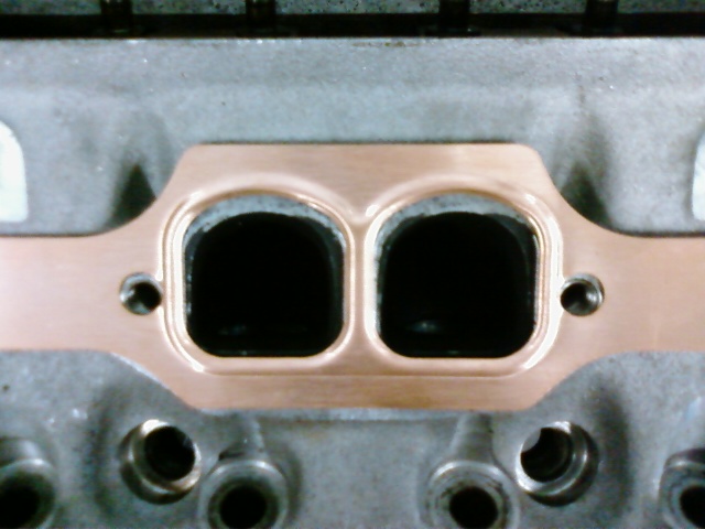

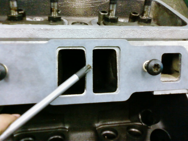

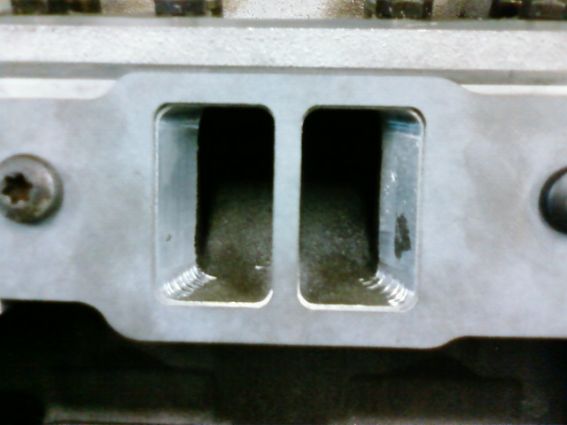

    Qualche fotina...cosi per aperitivo...[)]
    [IMG][/IMG]
    aspirazione testate parte intake grezza
    96,85(censurato)KB
    prima fase di lavorazione
    74,65(censurato)KB

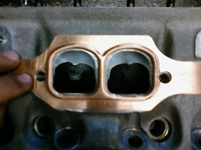

    scarico parte collettori grezzo
    83,55KB
    prima fase di lavorazione per centrarlo su guarnizione e collettori
    93,39(censurato)KB
    se sono fortunato la settimana prossima riprendo con le lavorazioni e tempo volendo anche l assemblaggio

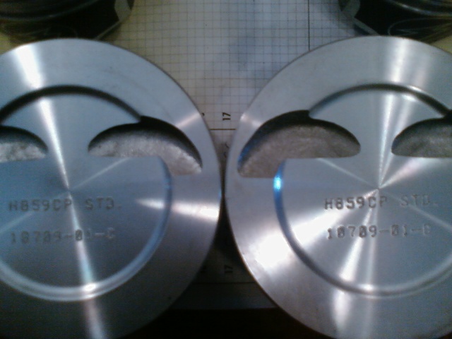

    le nicchie delle sedi valvole sui pistoni erano una diversa dall altra (1,5cc di differensa dal primo all ultimo con 20 grammi di differenza sul peso dal piu piccolo al piu leggero
    79,31KB

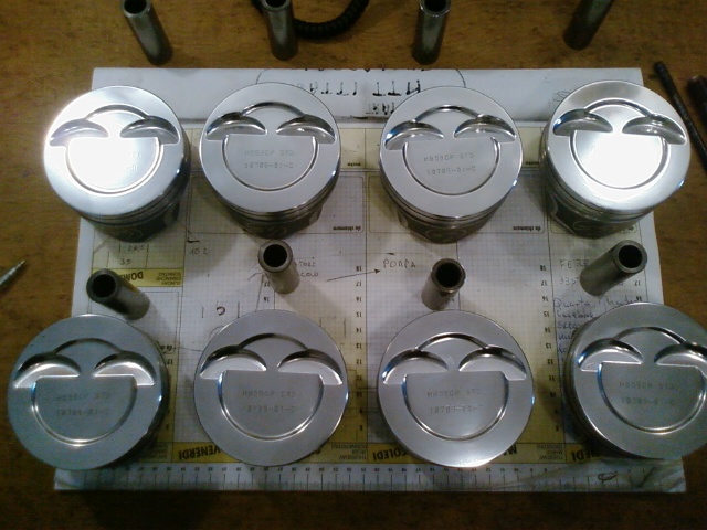

    adesso sono tutte uguali
    117,94KB

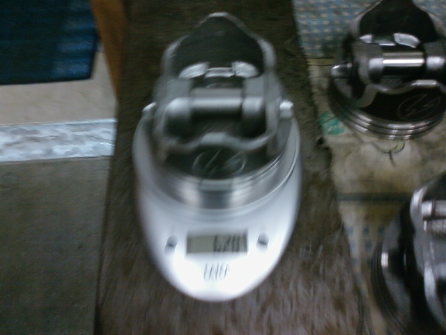

    620 grammi

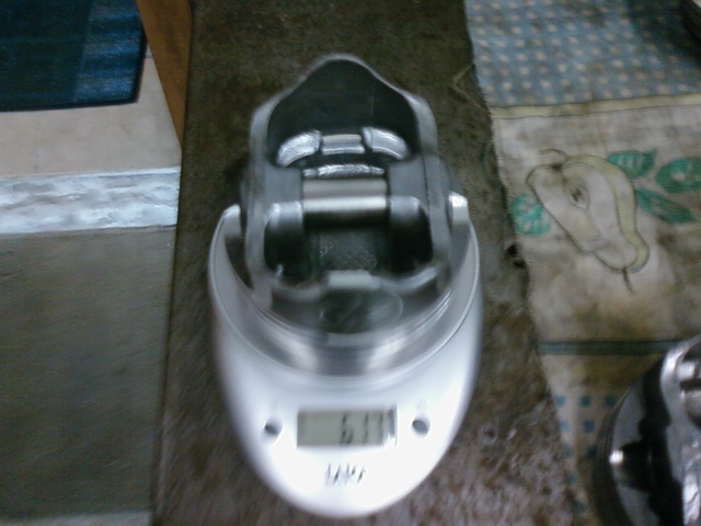

    617 grammi

    tra 8 pistoni tre grammi di differenza sul peso dal primo all ultimo
