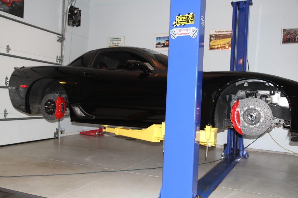

    con un pò d'impegno si monta anche su C5!!!

    qualche altro dato a confronto:
    Misure in millimetri:
    C5/C6 325x32 ant 305x26 post
    C6 Z51 340x32 ant 330x26 post
    C6 Z06 355x32 ant 340x26 post
    Brembo GT 380x32 ant 345x28 post
    C6 ZR1 395x36 ant 381x34 post
    maggiore il diametro, maggiore la resa, e nel caso specifico anche la superficie frenante è nettamente maggiore!
