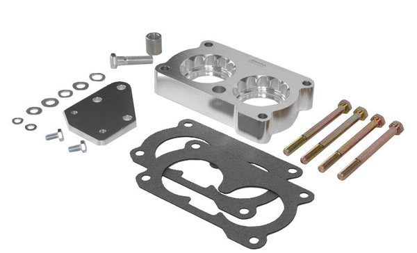

    Si, il " tower throtle body spacer " è una michiata !
    Ma perchè ??
    Questi "spaziatori" non sono una novità, ma sono sul mercato da decenni. Su ebay potrai trovarne di tutti i tipi per tutte le macchine in commercio negli USA.
    Sono nati quando c'erano i motori con il carburatore. Sono stati ideati per migliorare l'atomizzazione della benzina assicurando così una migliore combustione. Venivano istallati tra il carburatore e il collettore. Il funzionamento è molto semplice: l'interno dello spaziatore è rigato a forma di spirale ( o ha disegno equivalente ), l'aria e la benzina in entrata gli passano attraverso acquistando una turbolenza. Questa garantisce una maggiore atomizzazione, quindi maggiore rendimento. Sui vecchi motori a carburatore FUNZIONA, cioè non sono soldi buttati. A questo bisogna aggiungere un rumore tipo sibilo ben avvertibile quando si preme l'accelleratore.
    Nei motori ad iniezione però è diverso!
    Nella maggior parte dei casi è un placebo alleviato dal rumore del sibilo dello spaziatore ( a chi piace )
    Nei nostri motori L98 o LT1 invece è anche controproducente !!
    Se l' Airfoil" ha la pretesa di diminuire la turbolenza, il "body spacer" fa l'opposto, l'aumenta !! Non può migliorare l'atomizzazione perchè ..non c'è nessuna atomizzazione tra il corpo farfallato e il plenum, aggiunge solo il rumore peggiorando le prestazioni.
    Diverso sarebbe se fossero stati inventati dei "spaziatori" da istallare alla base di ogni runner in prossimità degli iniettori..ma è impossibile.
    Quindi peggiora il rendimento del motore.
    Le altre spiegazioni che dicono che "raffredda" il corpo farfallato o allunga teoricamente i condotti di aspirazione sono solo fantasie di chi l'ha comprato e cerca di spiegarne l'acquisto.
