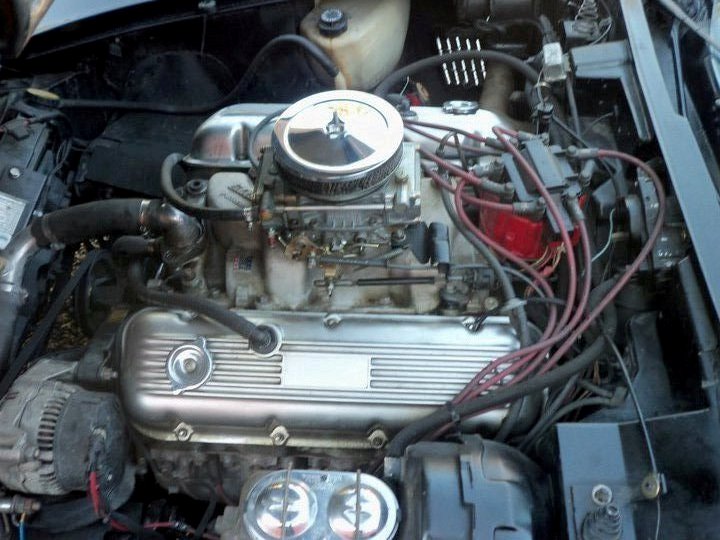

    prima era così
    436,62(censurato)KB
    ora respira di sicuro meglio, anceh se con dispiacere ho dovuto coprire l'arancione originale, era tutto a chiazze e non era un bel vedere, mi sono tenuto solo qualche staffa giusto per un riferimento per il tintometro, ma devo dire che anceh nero opaco non è male il blocco motore risalteranno di più anche i cavi rossi
    224,56KB

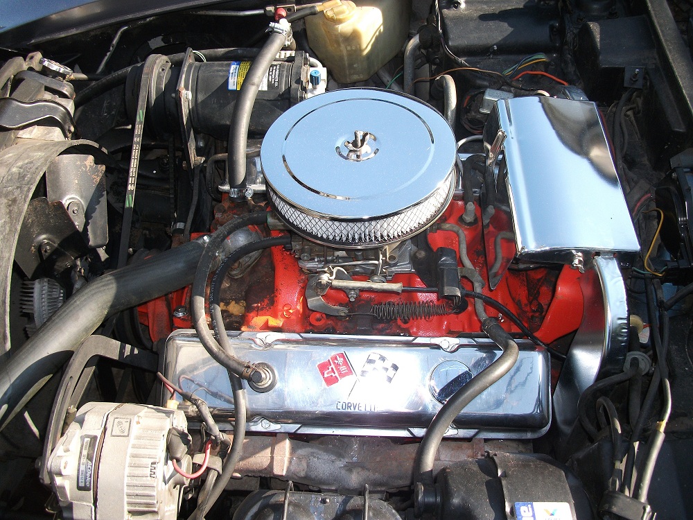

    Credo che anche la mia necessita di più aria,che ne pensi?

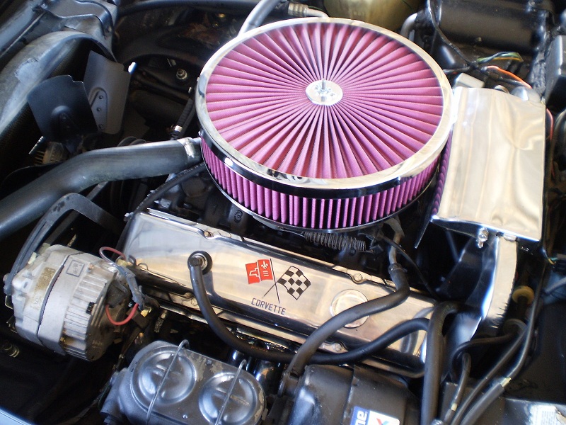

    dove posso trovarlo uno di almeno 14 pollici?
    Di certo dovrò aumentare l'apertura sul cofano.....

    il mio è bello grosso e non ho dovuto modificare nulla, ho solo dovuto mettere uno spessore sotto il piatto inferiore perchè toccava sui leveraggi, si direi che un po' d'aria in più no gli dispiacerebbe nemmeno alla tua. io ho un filtro da 10" usato una settimana sarebbe quello in foto , ma manca il piatto inferiore 10 euro lo do via (ti consiglio uno da 14 però)

    Carissimo Cinese...ti ho già risposto e commentato su Face e tra non molto ti telefonerò per avere notizia "vocali" sulle tue nuove marmitte...ma ti faccio anchje qui i miei complimenti. Indipendentemente da tutti i problemi di puizza calore o caviglie scottate...sono le marmitte più belle che una Vette possa montare!!!! Se entro in garage...saranno anchq quelle della mia bimba!!!!
    Un piccolissimo appunto soltanto (antò non me ne volere)..dato che hai dato una ravvivata al blocco potevi anche ritrovare la vernice arancione originale e rifarlo in quel modo..
    Simone

    Simo accetto sempre un buon consiglio, ma il nero opaco è solo provvisorio, sinceramente passare l'arancione col pennellino mi scocciava, ho preferito il nero (per arrangiare un po') quando tirerò giù il motore per fare paraoli albero a camme magari revisionare il cambio allora il monoblocco lo vernicio come si deve ovviamente arancione originale.
