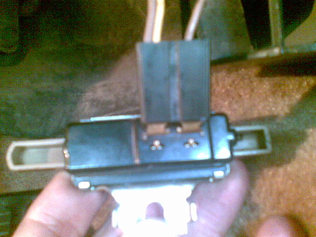

    devi infilare la testa sotto i pannelli in vinile e in corrispondenza del leveraggio del GAS (nella parte alta della leva) trovi lo switch, ha un bullone naturalmente in pollici ma non ricordo la misura
    Solo ieri sera sono riuscito a sollevare l'auto e ho constatato che anche dal mio THM400 spunta un filo arancione come indicato da DreamBikes. Anche sotto il tappetino della mia bianchina un c'è nulla! Ma premendo lentamente l'acceleratore, verso il fondo della corsa si percepisce benissimo un click che sembra quello di uno switch elettrico. Non mi sono messo ad indagare oltre perchè ero fusissimo!!
    ovosanto non so che tipo di interruttore han montato sulla tua ma il mio non fa nessun rumore e non lo può fare dato il tipo di funzionamento, quando la provi, fallo senza tappetino, magari l'interruttore è stato settato senza tappetino o con tappetino più sottile, magari è quello che ti fa spessore e non scala, comunque se non è stato mai cambiato (molto probabile) ti conviene smontarlo aprirlo con attenzione e pulirlo
