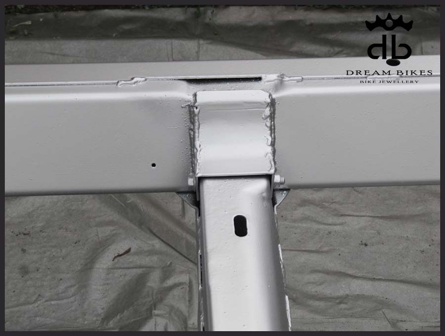

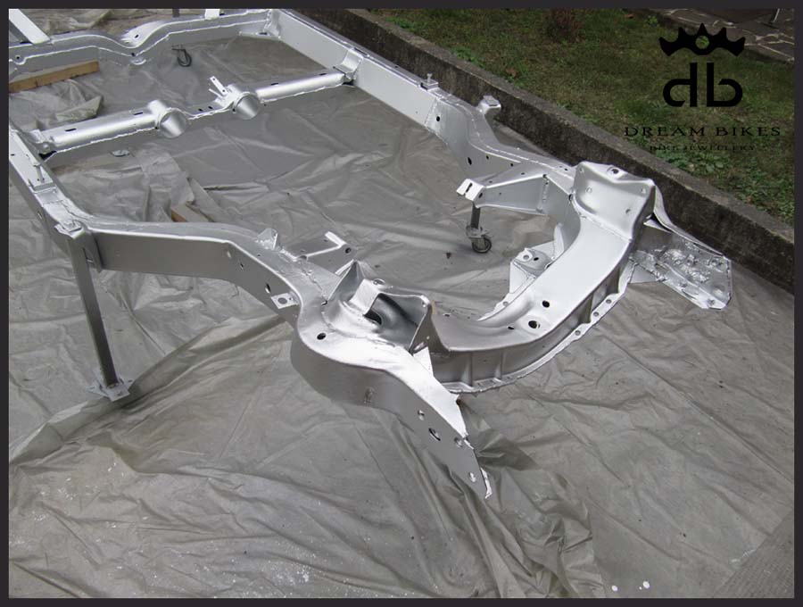

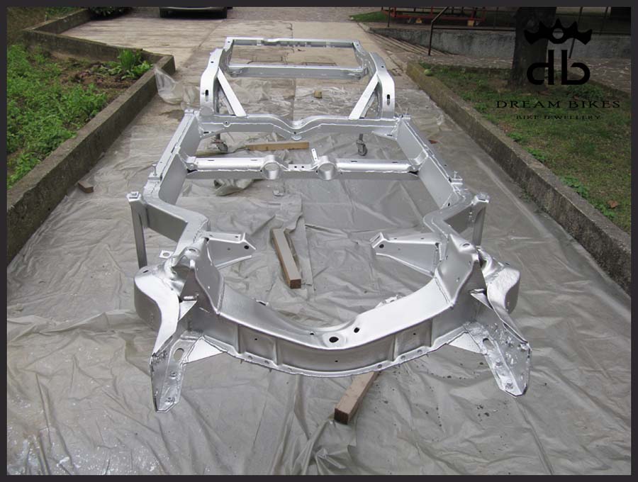

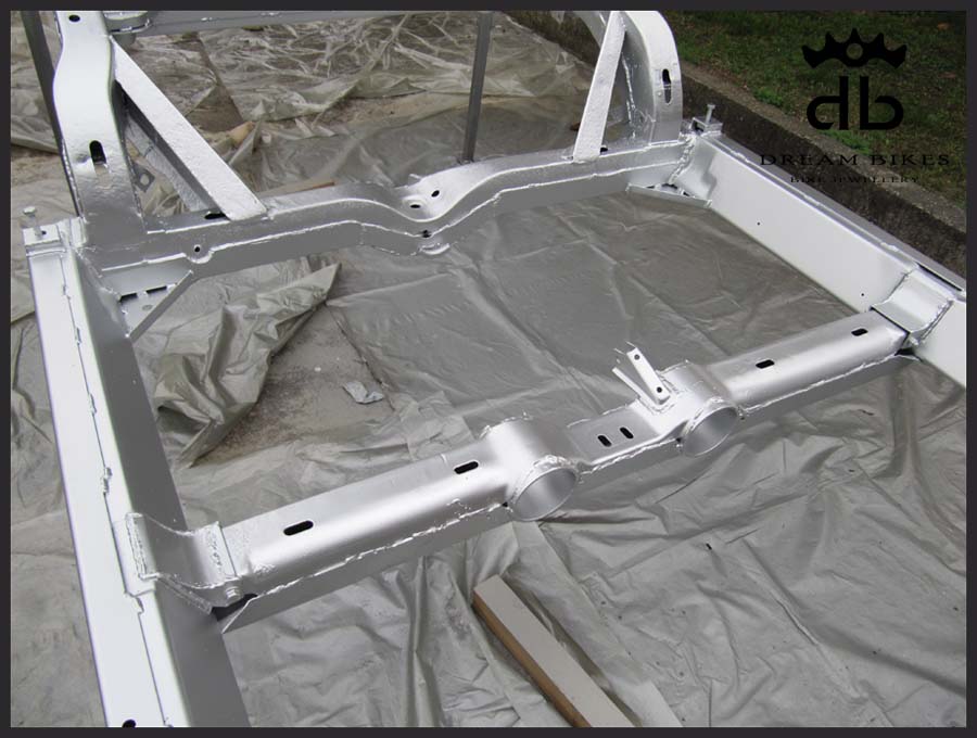

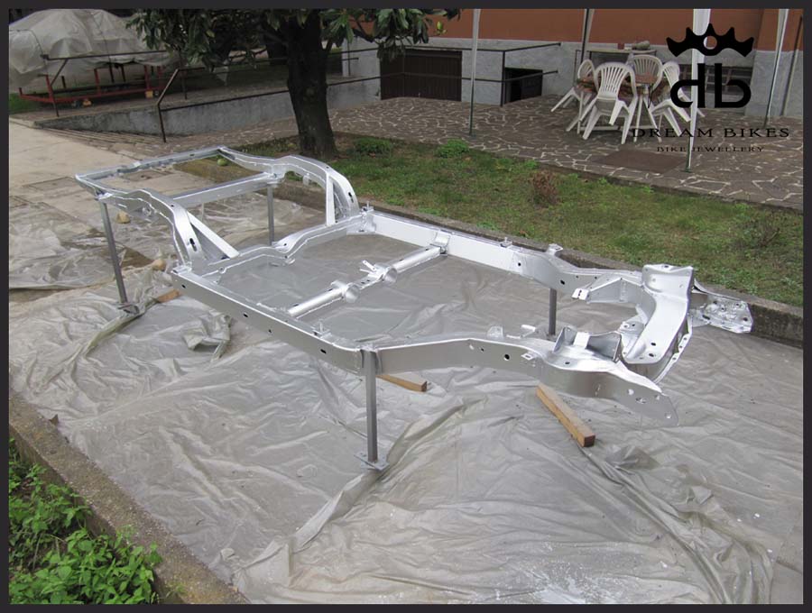

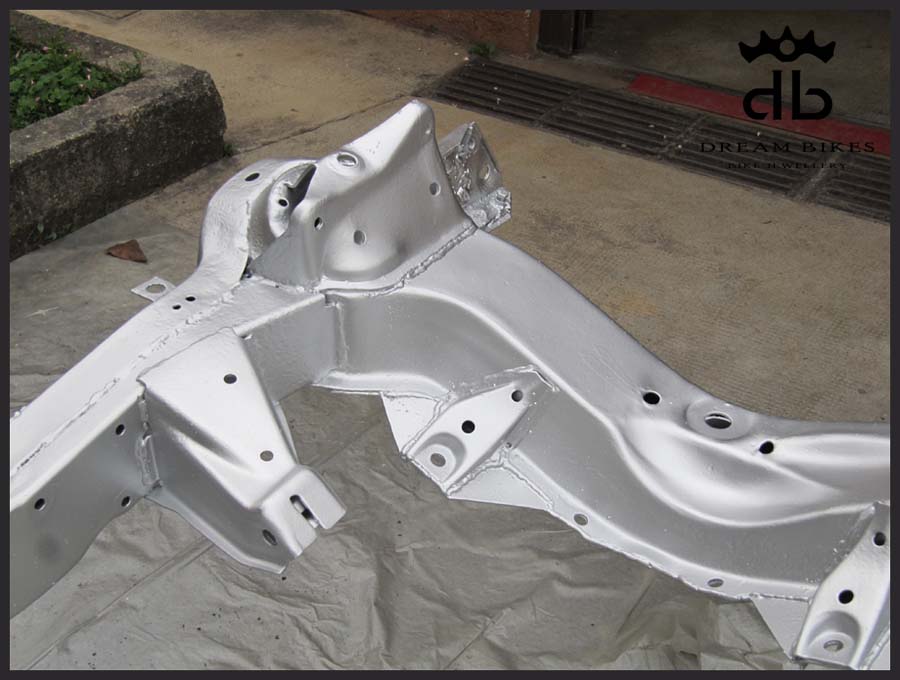

    Eh eh, il telaio ho cercato di farcelo entrare nel forno ma niente, non ci va!!!
    Mi sono accontentato di una via più classica : 3 mani abbondanti di KBS Rust Seal + Top coat e cera per scatolati all'interno
