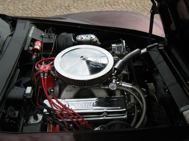

    una foto del motore per capire di cosa stiamo parlando ?

    questo e' il motore in questione,alla fine uno small bock 350,magari un 4 bolt,teste in alluminio e non in ghisa.

    grazie a strocker e aver svelato l'arcano ed a tunedport per aver postato la foto!
    purtroppo mi sto rendendo conto sempre di più che chi ha montato questo motore ha razzolato gran male!!!
    penso proprio che sia un problema di accoppiamento interno che non va e quindi fa andare su la temperatura a iosa...
    non so più dove andar a sbattere la testa purtroppo!!!

    Guarda che il fatto che abbiano usato il monoblocco di un L98 (C4) per il tuo motore, non vuol dire che abbiano fatto un necessariamente una porcata....
    Il monoblocco non hai niente di così diverso, da non poter essere usato per fare un "down grade" come il tuo.
