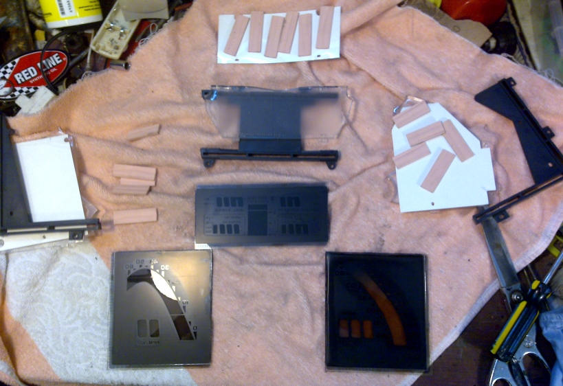

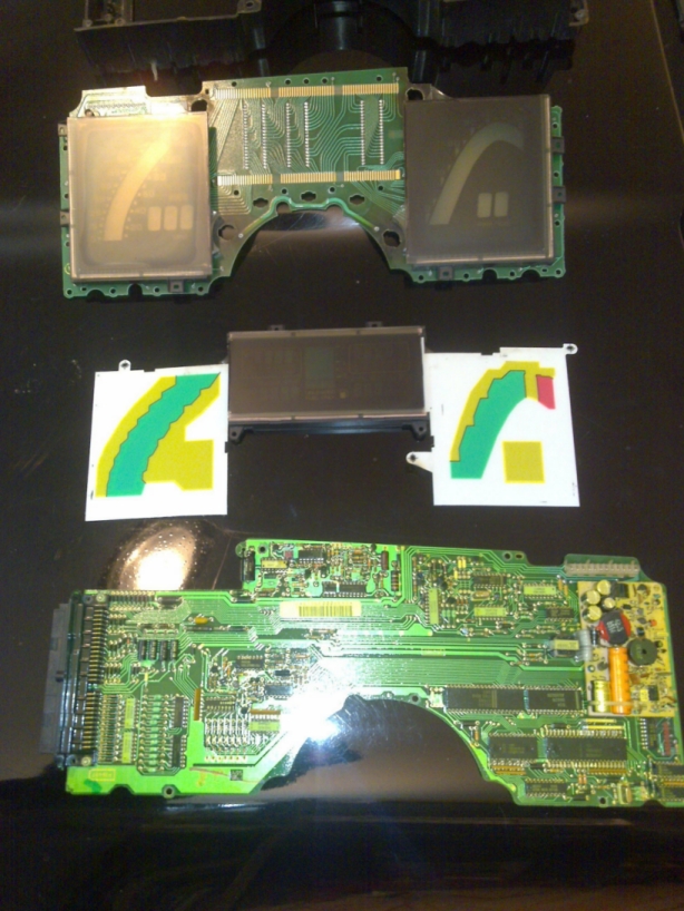

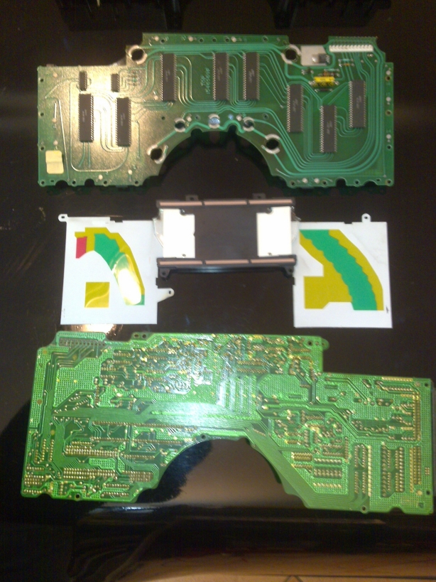

    riguardo la strumenzazione ribadisco: non c'è nulla di facile, a cominciare dal toglierla dal cruscotto senza danenggiare nulla e passando per il cambio delle lampadine che comporta cmq lo smontaggio della prima scheda, ed'è tutta roba mooolto delicata da maneggiare.
    ecco sotto le parti principali (ma non tutte) della strumentazione
