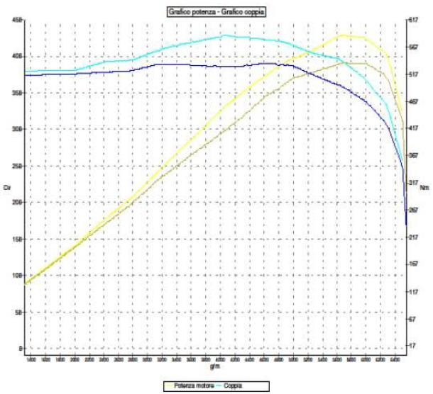

Steve ti hanno lasciato i tabulati delle rullate?
o son solo valori detti a voce?
ho i grafici delle tre rullate...Citazione:Messaggio inserito da luis

Cmq 587 Nm di coppia sono abbastanza per una semplice rimappa e scarico, probabilmente piu' che prediligere la potenza massima, la powermotive ha preferito guadagnare in coppia e qualita' d'erogazione, perche' quel valore mi sembra un po' tantino, non ricordo adesso originale quanto sia..
Perche' non fai una foto del grafico per vedere com'e' la curva di potenza?Citazione:Messaggio inserito da ingsteve

Spero si legga...guardando il grafico hanno messo prima la coppia e l'erogazione come dici tu. Ci sono le differenze dalla rullata stock.Citazione:Messaggio inserito da Rocket-C6

La curva è della potenza motore normalizzata DIN.
50,73(censurato)KB
Ex C6 Rossa LS2
Risultati strepitosi, però sei sotto di 60 cv rispetto a una z06 stok 50 nm e sopra di 100 kg di peso la differenza è ancora sensibile.
