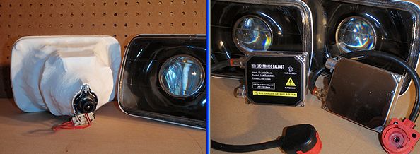

    Le vecchie parabole riflettenti non sono adatte agli HID perche' hanno un cono di proiezione ampio e anche se regolati bassi comunque la potenza illuminante degli HID abbaglia,notate infatti come tutte le vecchie auto anni novanta aggiornate HID sono insopportabili di notte,mentre le parabole con lente a bulbo moderne non abbagliano, esiste una parabola specifica corvette C4 che usa una scocca faro tipo Hella con dentro le lenticolari moderne,quella e' la giusta parabola per un impianto HID.
    Questo impianto HID/xenon completo di parabole ,bulbi,ballast e viterie costa 650 dollari

    [IMG][/IMG]
    quoto Tuned
    per lo xeno servono parabole specifiche
