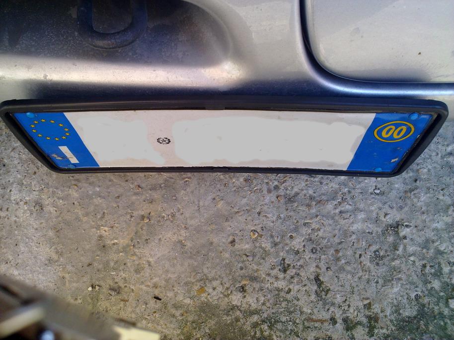

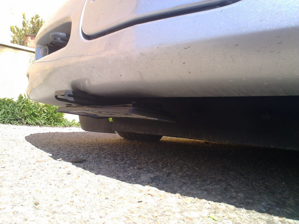

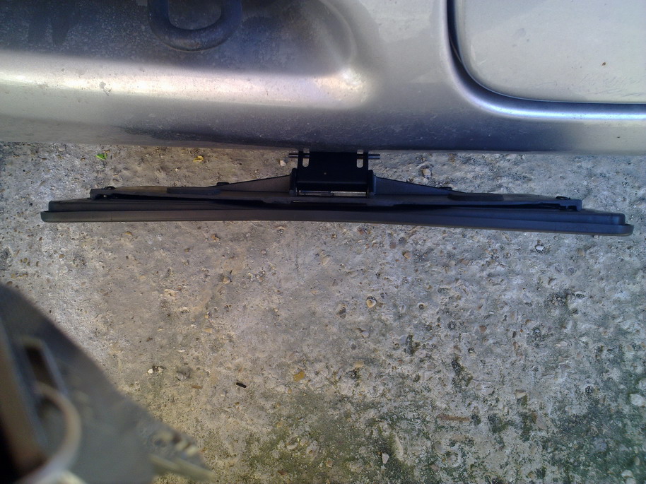

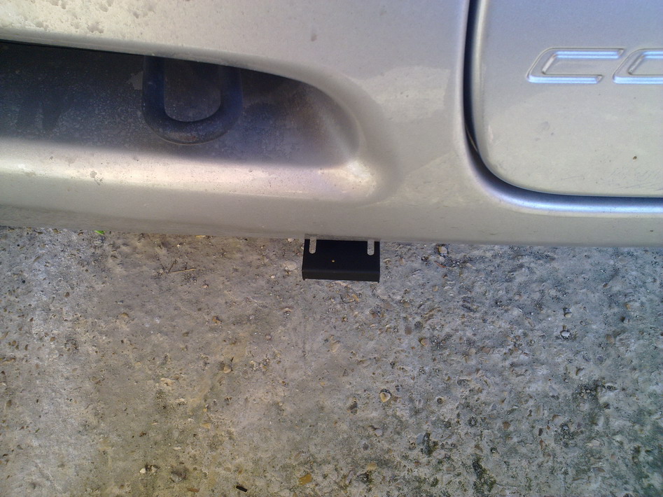

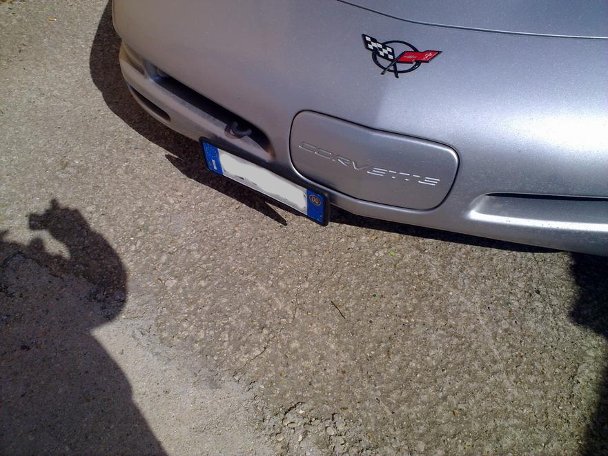

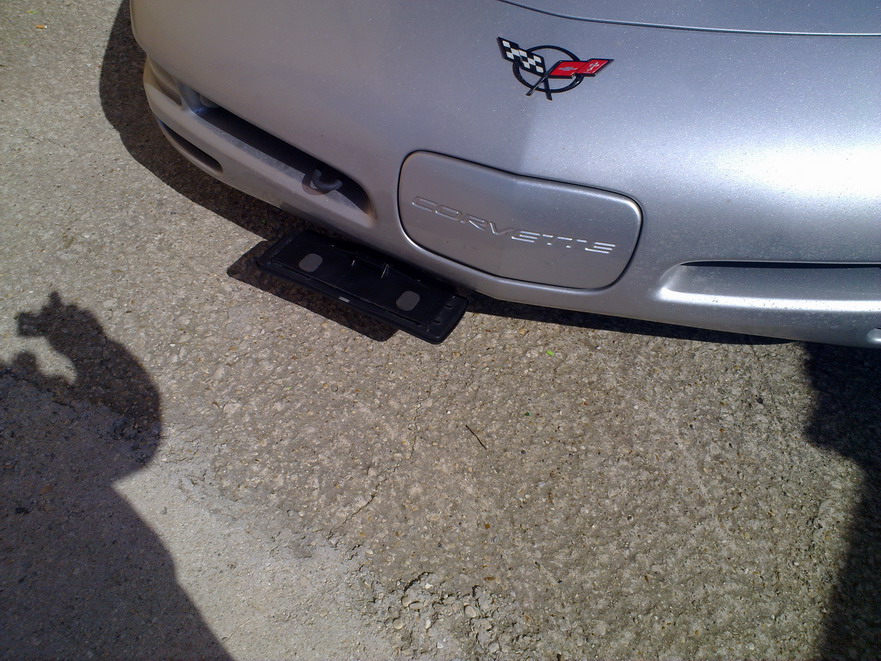

    Oggi ho montato il portatarga elettrico.....e devo dire che è una GRAN FIGATA!

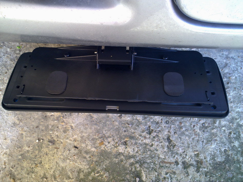

    Essendo le targhe americane di misura diversa dalle nostre abbiamo provveduto a tagliare 5,5 cm dal supporto del portatarga. In questo modo la placca risulta 1 cm più bassa del portatarga originale che può venire fissato sul retrattile senza far vedere un "doppio bordo". Così a targa "aperta" l'aspetto è esattamente come se fosse fissata alla carrozzeria mentre azionando il telecomando la targa va a sparire sotto il musetto lasciando visibile solo 3/4 cm di binario che inevitabilmente resta scoperto...ma non da fastidio più di tanto.
    All'inizio non avevamo tagliato la placca ed il risultato non era soddisfacente, dato che i 5 cm poi tagliati, erano visibili a targa retratta ed il risultato estetico era veramente scarso. Con la modifica direi invece che sono più che soddisfatto.
    Perciò...consiglio a chi fosse intenzionato, il nuovo giocherello!
    93,13KB

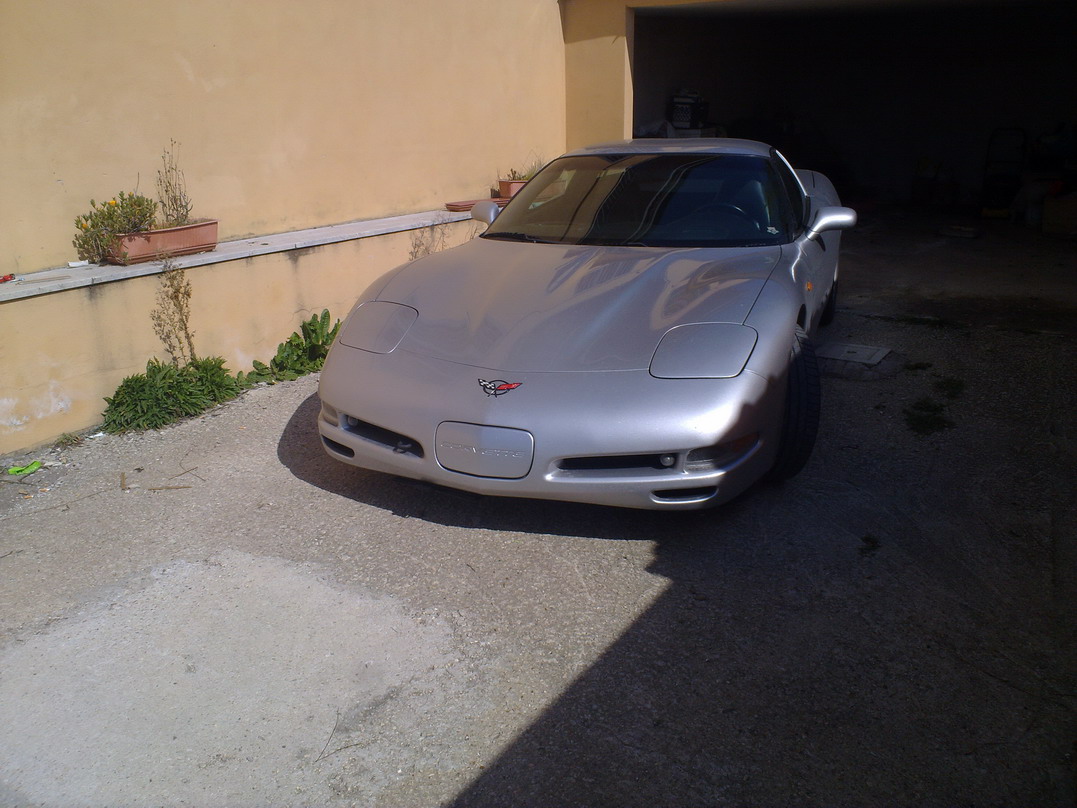

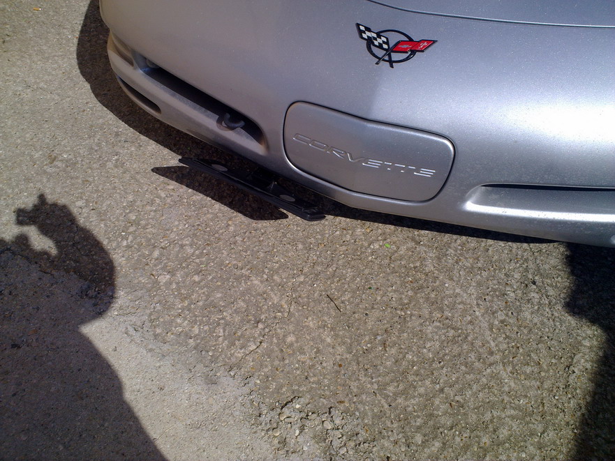

    Adesso c'è....
    140,34KB

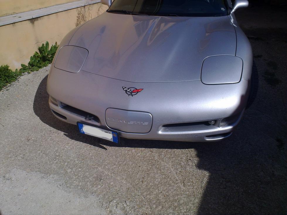

    Adesso non c'è...

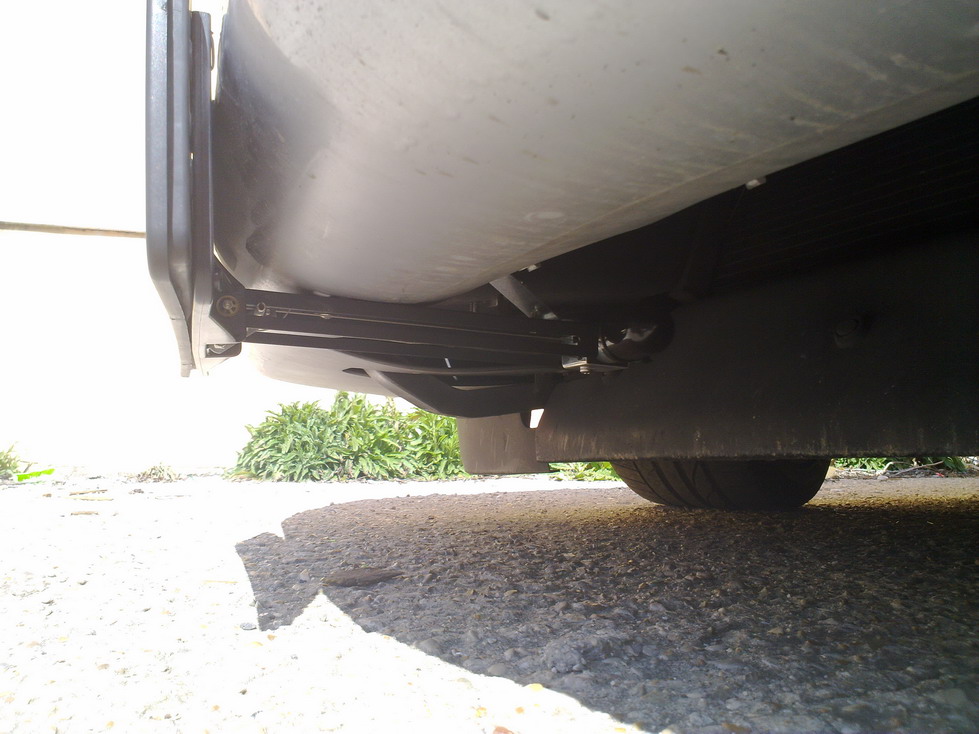

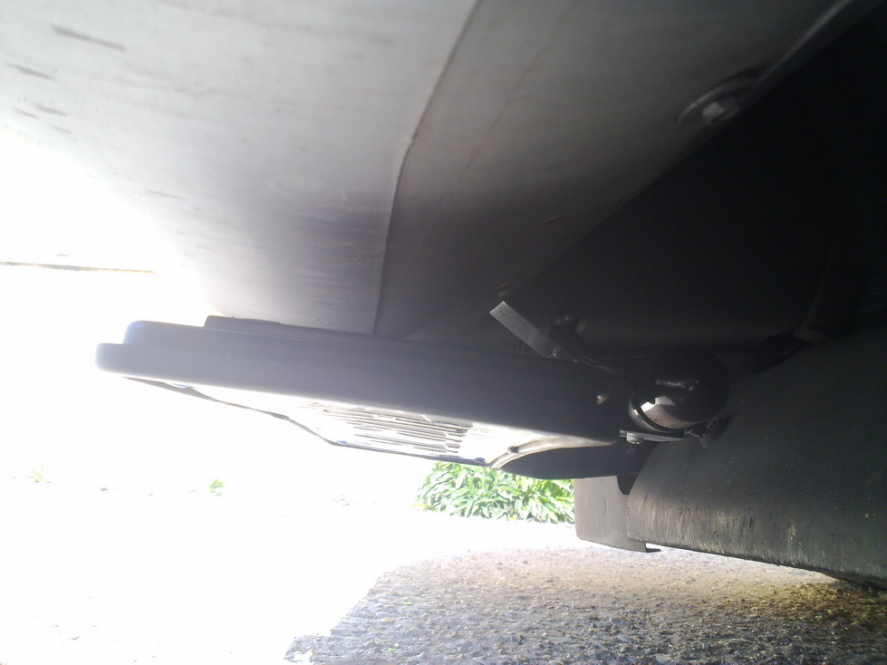

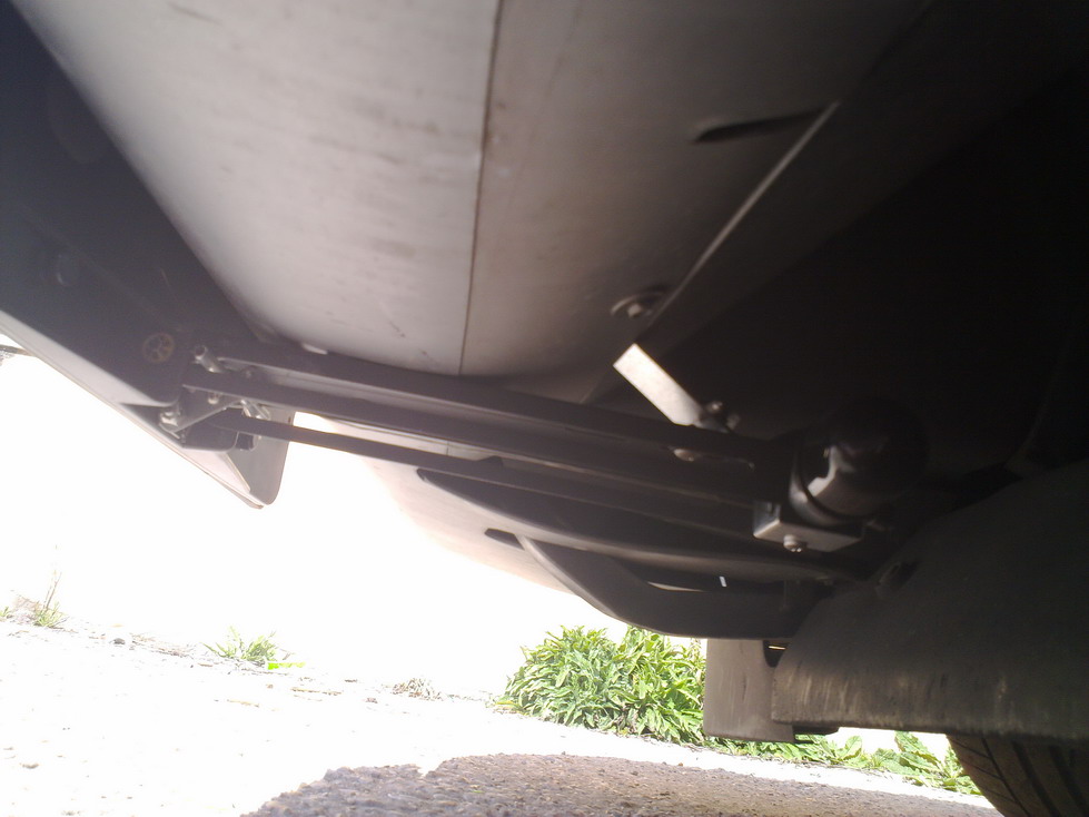

    bello è bello niente da dire ma non vorrei che essendo cosi avanti ed il punto più basso, se tocchi l'anteriore giu da qualche rampa o altro fosse la prima cosa a rompersi e ti perdi la targa per strada
    Ex C6 Rossa LS2
    La prima cosa che tocca è sempre lo spoiler pieghevole...comunqu e si può notare dalle foto che il portatarga comunque è sopra le due sporgenze anteriori del telaio che comunque toccherebbero prima.
    Ma tanto si sa che in caso di asperità dei terreni tocca solo fare comunque MOOOOOLTA attenzione....portat arga o meno!!
    Aldo
    Presidente del
    ***Corvette Club Roma***
    Steve
    No, io ce l'ho da 2 anni anche prima di montare lo spoiler anteriore non è mai successo nulla nemmeno con i dossi più alti.
    Semmai bisogna dare un occhio ogni tanto ai supporti, infatti, anche dopo aver messo la loctite nelle viti, per le vibrazioni ed il calore hanno la tendenza a svitarsi....
    Bel lavoro Aldo...alla fine, penso sia la soluzione migliore questa, quando e' chiusa non rovina l'aspetto frontale dalla macchina.
    Hai deciso di metterla un po' laterale, anch'io all'inizio volevo fissarla un po' decentarta sulla sx, ma poi alla fine l'abbiamo messa centrale..
    per il posizionamento ho seguito scrupolosamnte le indicazioni degli americani
