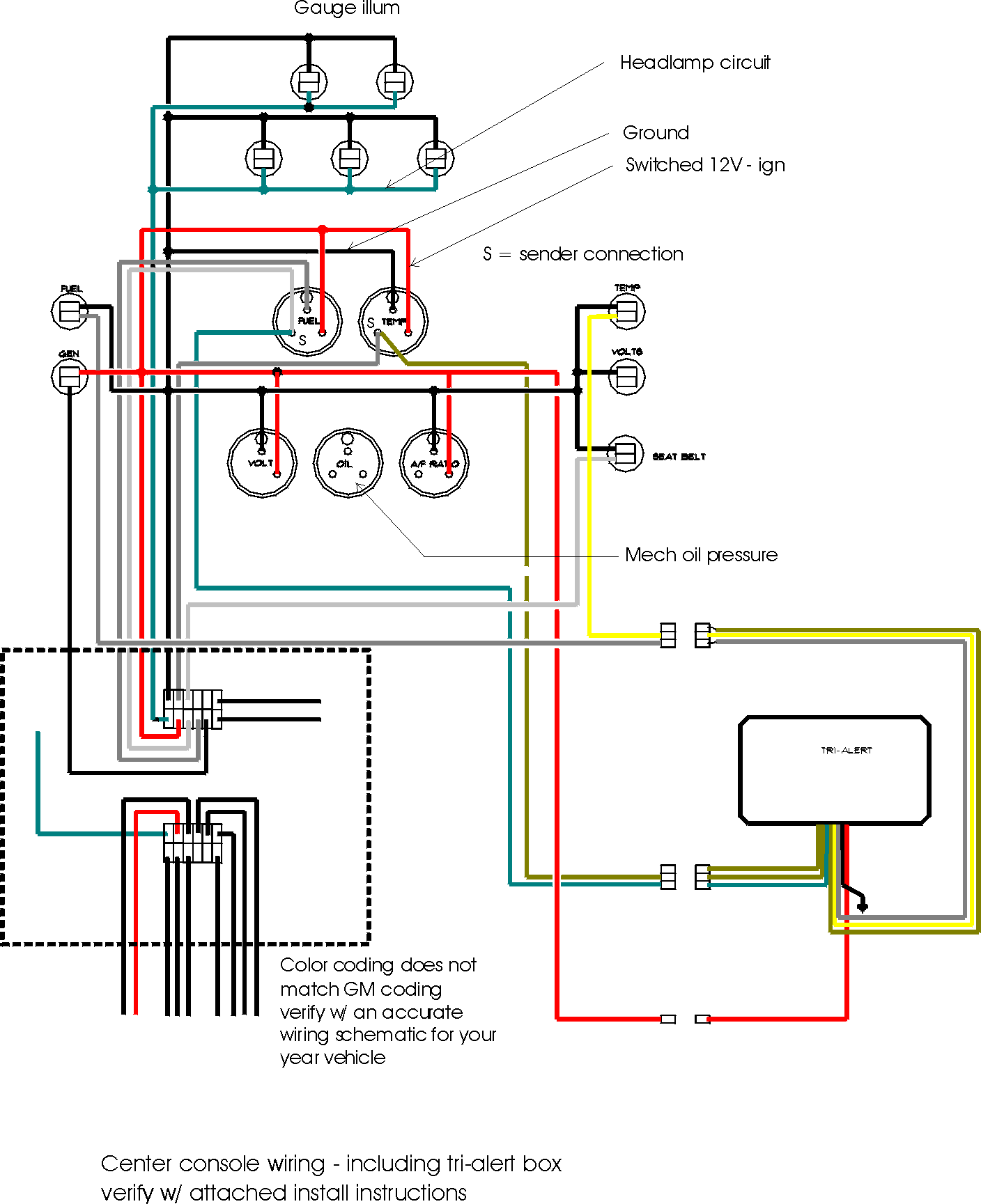

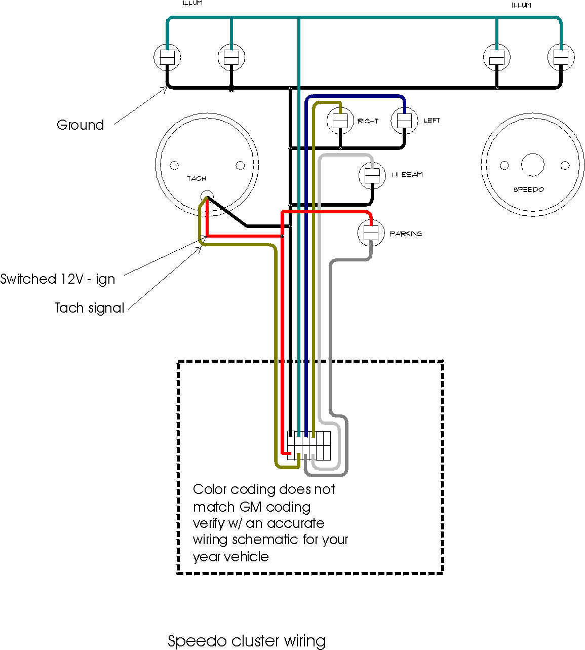

    Io vado sugli autometer, un americano mi ha passato schemi elettrici sia dei gauges e sia del tachimetro...a qualcuno interessano?

    io ho appena ordinato tutto da summit...vediamo se ne vengo a capo....
    ho capito cosa intendi...preservare l'originalita'...e.. .nel tuo caso...il non sospetto...
    cmq...ecco gli schemi...
    57,4KB
    27,72KB
    per quello che sto facendo...giuro...va lgono oro....
    il tizio ha installato gli autometer, senza demolire tutto...e mi ha dato anche qualche buona dritta.
