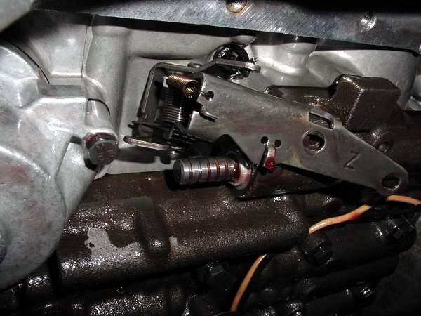

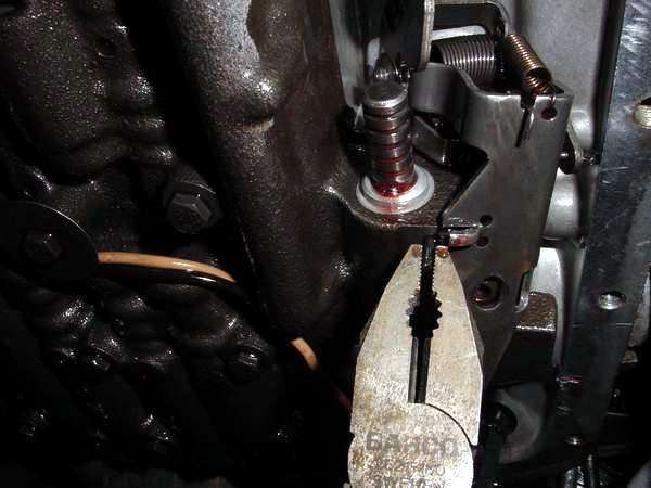

    sposta il supportino
    37,82KB
    estrai la spinetta...
    32,88KB

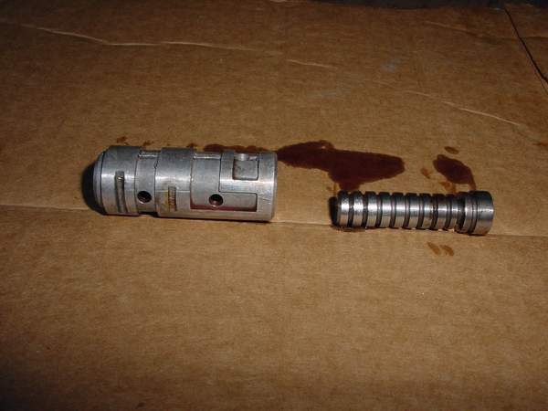

    estrai il bushing (quello di alluminio) e verrà insieme anche il TV plunger (quello con le righe). Il tutto era tenuto in posizione dalla spinetta ppena tolta.
    39,28KB
    [:0][:0][:0]

    convertible90
    togli tutto e rimani con questi due pezzi (ricordati dov'era la molla-non in foto- e una possibile rondella-non in foto-)...è a prova di deficiente... nulla di stratosferico

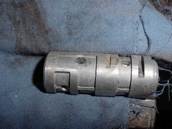

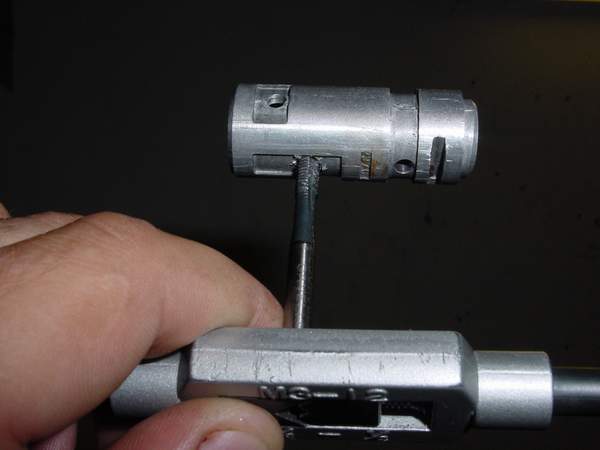

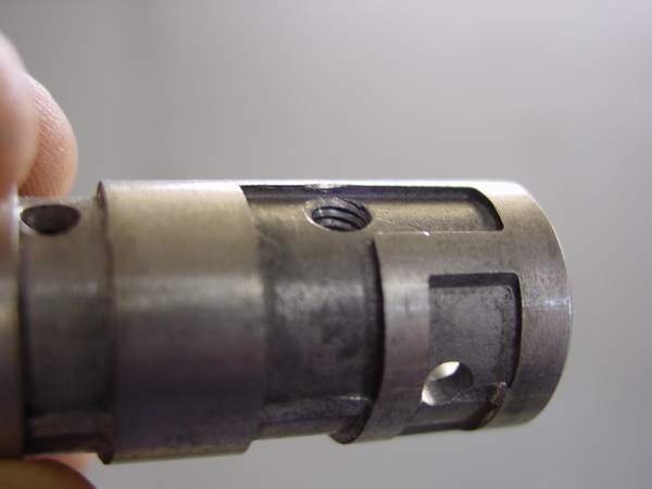

    di buchi gia esistenti (quelli in figura) filettare da parte a parte.
    Sono buchi che trapassano perfettamente la valvola sul suo diametro...sono diametralmente opposti.
    18,34KB
    19,86KB
    risultato:
    16,18KB
    maschio e giramaschi ..... ho l acquolina ....

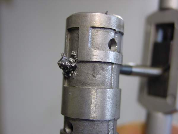

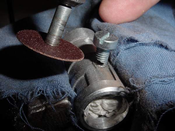

    metti un po di Loctite per sicurezza sui filetti dele viti.
    17,81KB
    taglia a filo...
    39,96KB
    porta a pari inmodo che la valvolona possa (come prima) scivolare avanti e indietro senza essere impedita da sbavature varie dei due nuovi "tappi" che hai messo.
    58,73KB

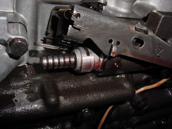

    In pratica tutta 'sta modifica serve per tappare i due buchini.
    Rimonta tutto come era prima .
    Fatto.
