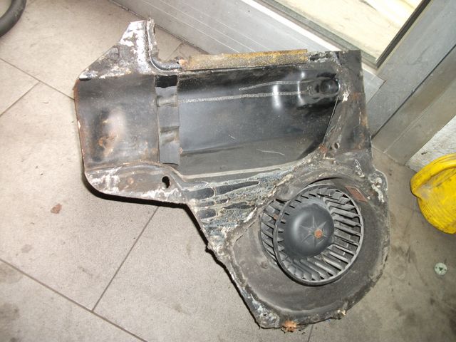

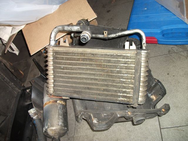

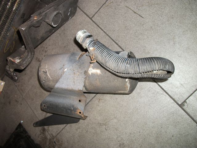

    Cio a tutti...un po' di aggiornamenti ancora...allora invece di passare alla fase rimontiamo tutto, stiamo ancora smontando...
    Ecco tre foto eloquenti:
    91,4KB
    82,92KB
    82,71KB
    Nella prima lo scambiatore dell'AC prima della pulizia,nella seconda il filtro deidratatore che come ho scritto ho già acquistato nuovo, ed il convogliatore dell'aria calda e fredda....qust'ultim o ora lo vedete ripulito in verità quando l'abbiamo smontato era completamene intasato di foglie...ci mancava il nido dei topi poi eravamo al top!!
    Ma la domanda era un'altra...visto che abbiamo deciso di cambiare anche calotta, rotore e cavi candele, mi sto ponendo il problema di quale montare oggi infatti smontando il tutto abbiamo visto che la bobina ha "sfiammato" e quindi, con mia grandissima soddisfazione, devo cambiare pure quella.
