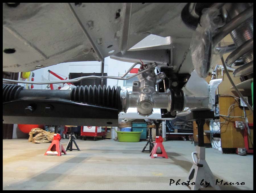

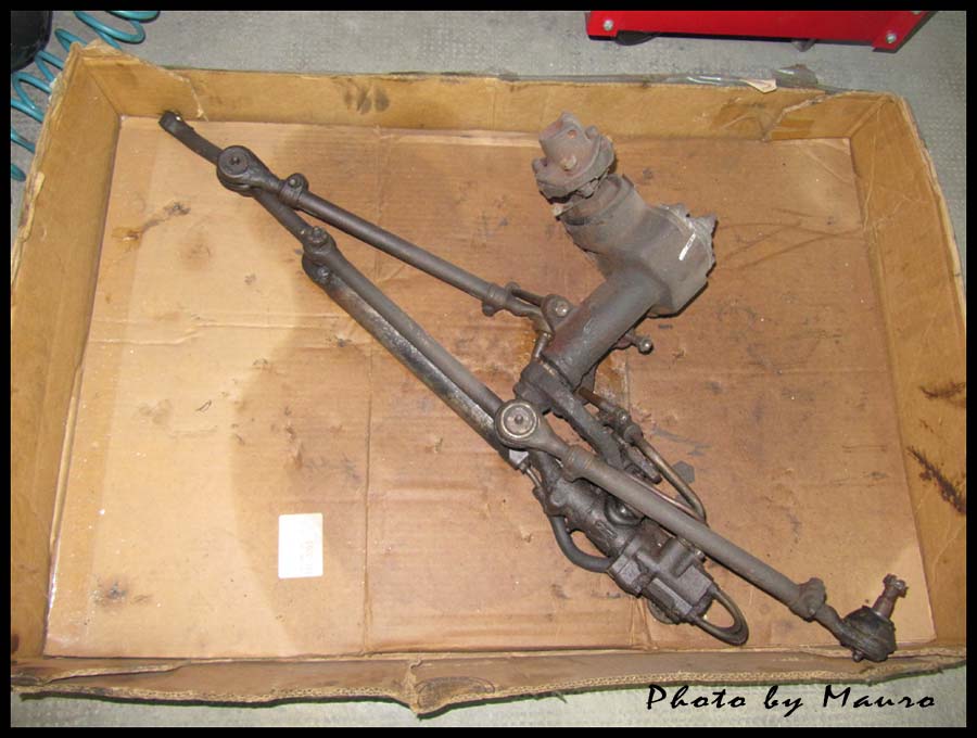

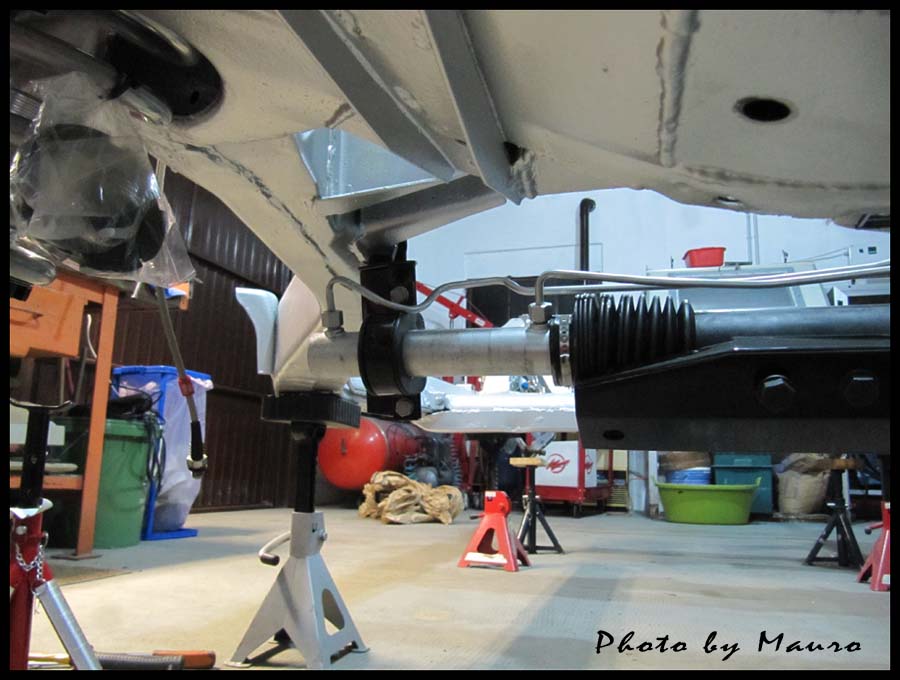

    Dunque, si passa allo sterzo...ecco cosa era montato prima :
    94,33KB

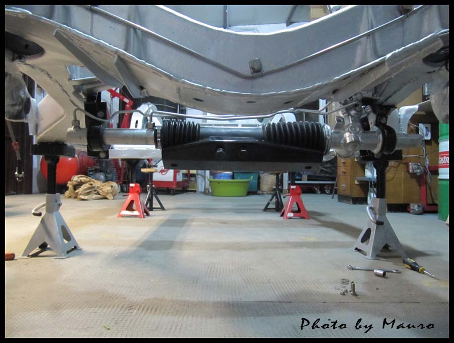

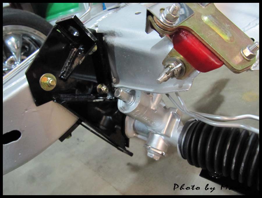

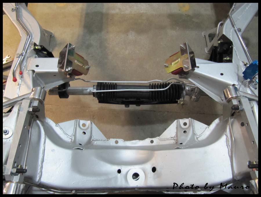

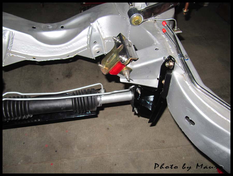

    L'impianto originale non è un mostro di precisione ed affidabilità, per cui si passa al pignone e cremagliera, più diretto, preciso, leggero ed affidabile.
    Scelgo il kit Steeroids venduto da Speeddirect con le piastre già rinforzate.

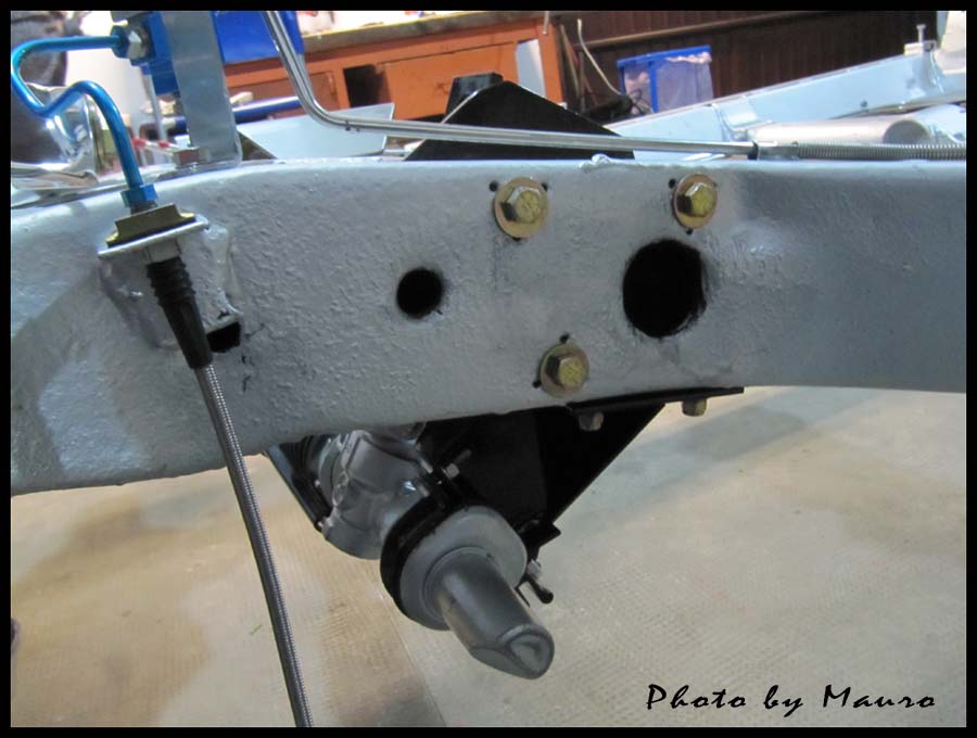

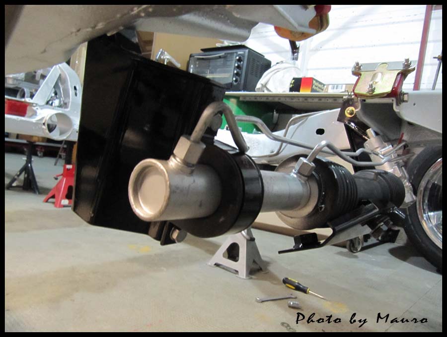

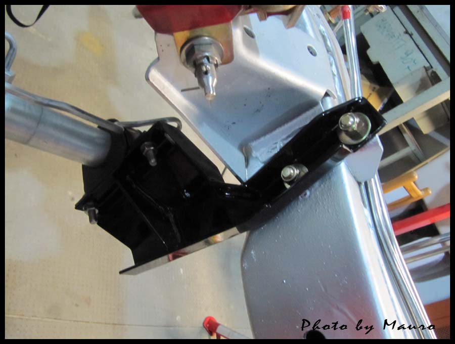

    Il kit ha tutte l'hardware verniciato a polvere in nero, colore che non ci azzecca molto sul mio telaio, per cui decido di riverniciare il tutto, ma prima di farlo monto il tutto per una prova generale.
    Il kit in teoria è venduto come direct fit ma come si sa tra la teoria e la pratica ce ne passa, per cui fare una prova generale mette al riparo da brutte sorprese poi con i pezzi già belli che verniciati.
    87,52KB
