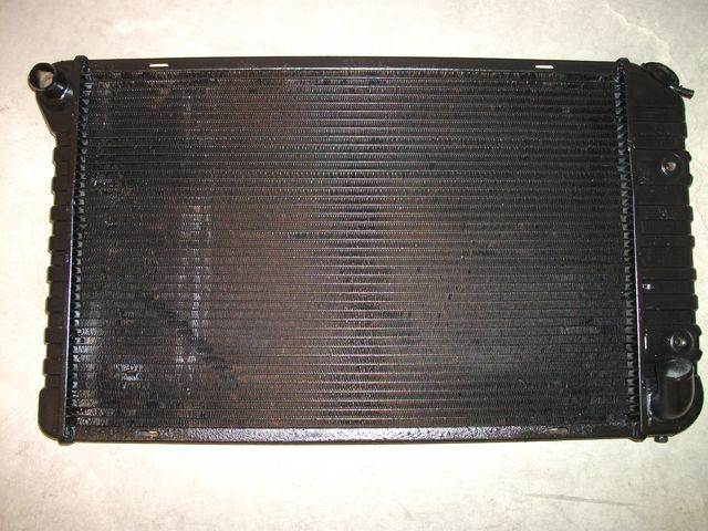

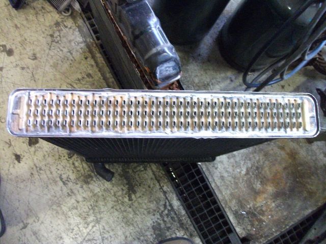

    allora il radiatorista ha pulito e riverniciato il radiatore
    ecco come si presentano i fori ora che sono ripuliti prima del riassemblaggio
    90,33KB
    e qui il radiatore finito
    86,48KB

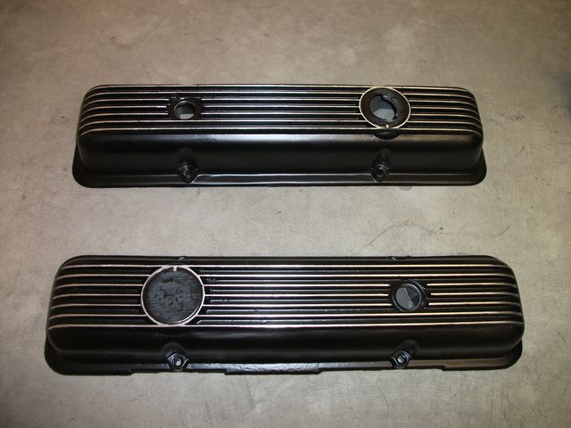

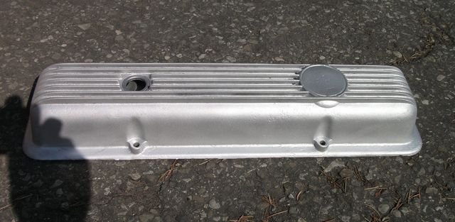

    qui uno dei coperchi dopo infinite mani di Remopai extraforte per rimuovere la vecchia vernice, sabbiatura metallica leggera e pallinatura finale pronto per essere verniciato a polvere
    64,15KB

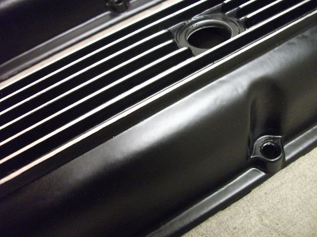

    Qui i pezzi finiti con le nervature carteggiate secondo le vostre indicazioni (devo finirli con la 1000) e un particolare del nero gloss 25 semiopaco epossidico
    72,09KB
    81,88KB
    Vi terrò aggiornati come sempre sugli sviluppi...bye bye
    Bellissimo lavoro Hunter,davvero una bella rinfrescata ,questa macchina ora e' veramente risanata e affidabile,divertiti l'estate e' vicina...

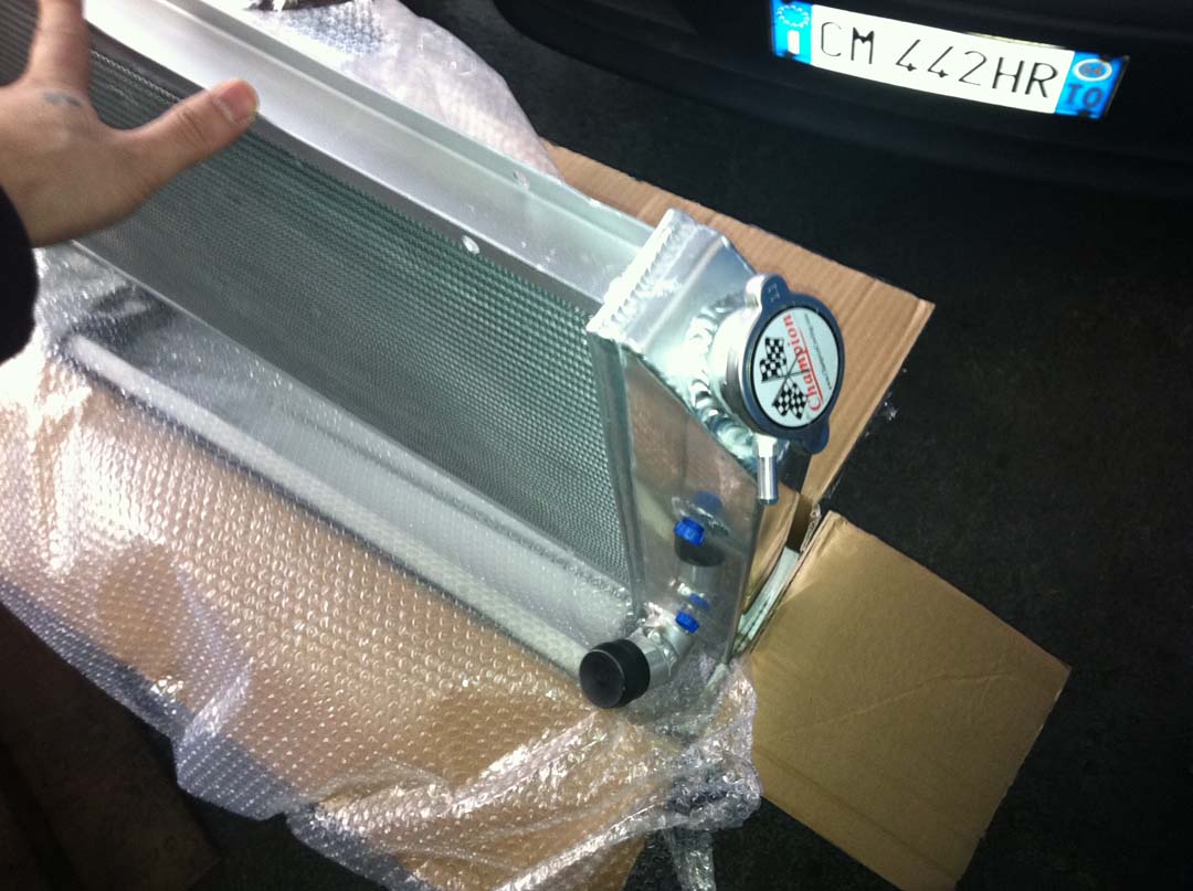

    ciao diesel! questo per curiosità è il radiatore che ho preso!
    pronto da montare senza fare nessuna modifica..
    130,16KB
    Ciao Luca grazie per la foto! Sembra veramente bello come dalle foto di presentazione. Spero che il mio funzioni bene dopo tutta sta lavorata altrimenti lo comprerà come il tuo.
