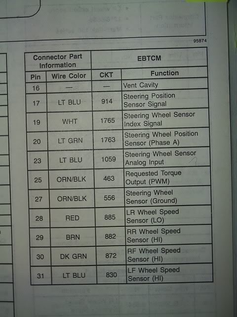

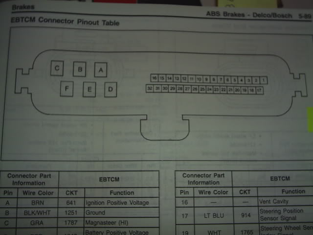

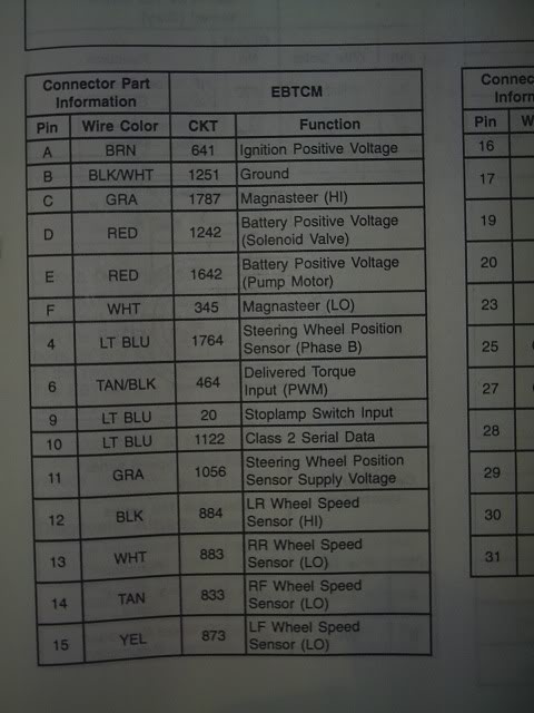

    Venendo secondo dopo il problema di blocco Colonna, ecco alcune informazioni sul ABS-TC.
    Questa è una nuova pagina sul ABS / TC EBTCM codici DTC. Ancora in sviluppo.
    Ok si ottiene la 'Gestione servizi' + 'Traction Control Service' + 'Servizio ABS' sul DIC. La luce TC e ABS sono ON sul pannello strumenti. Questo potrebbe essere un problema grave o semplice come una cattiva connessione o di terra.
    La prima cosa è leggere i codici per puntare alla fonte del problema.

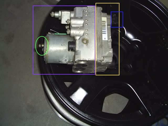

    BPMV
    Cerchio in viola è la pompa o BPMV (Brake modulatore di pressione della valvola) e del motore della pompa nel cerchio giallo è il Circolo EBTCM nel verde è il Circolo terra pompa in blu è il connettore EBTCM

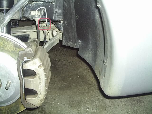

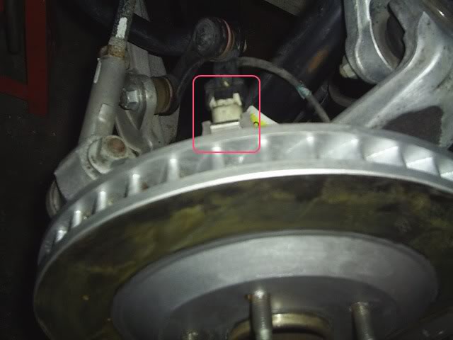

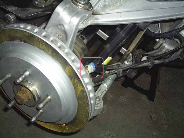

    Connettore del sensore della ruota

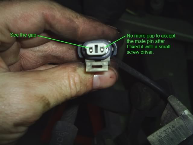

    Molti di noi vedono la luce ABS e TC nel pannello di controllo e il messaggio Tranction servizio di controllo sul IPC quando colpiamo un dosso. Che a volte è causato dal connettore femmina verso il sensore della ruota. Il connettore femmina è come una molla che si stacca. Ho preso un cacciavite molto piccolo, si inserisce nel connettore e piegato la parte per assicurarsi che il contatto sarebbe bene. Se il contatto pin maschio sciolto con il metallo nel foro femminile, il segnale verrà perso. La femmina perso l'effetto molla. È per questo che prendo un srewdriver piccola e piegare la parte metallica femal di ri-guadagnare.
    Si può vedere sulla foto qui sotto il buco lasciato prima di risolvere il problema e quello di destra dopo che l'ho fisso.

    Ancora un po 'ABS-TC informazioni
    PCM 1571 HC + 1644 e U1040 HC per il BCM e IPC a volte, quando ho colpito un urto. Ho pulito il terreno, PCM, connettori EBTCM. Ho controllato BCM. Non mi aspettavo cambia molto perché tutto era pulito. È andato a fare un giro di prova e ho avuto gli stessi codici. Vedi aggiornamento sul connettore del sensore della ruota di seguito. (Aggiornamento aprile 2006, quando ho fissato il connettore del sensore della ruota, non ho il problema per gli ultimi 2.000 miglia. Io non festeggiare ancora, ma questo è un buon segno).
    PCM 1571. Coppia desiderata è un segnale il PCM deve ridurre il motore in uscita di coppia cioè ridurre la quantità di anticipo quando la EBTCM rileva un pattinamento delle ruote. Quando il segnale di coppia desiderato non viene ricevuta dal PCM per 3 secondi dalla EBTCM, memorizza il codice. Poiché si aggiunge a me quando ho colpito un dosso, ho intenzione di controllare il ORN / BLK filo dal pin 25 sul connettore EBTCM al Pin 46 del connettore 1 della PCM. E connettore C142 vicino alla batteria.
