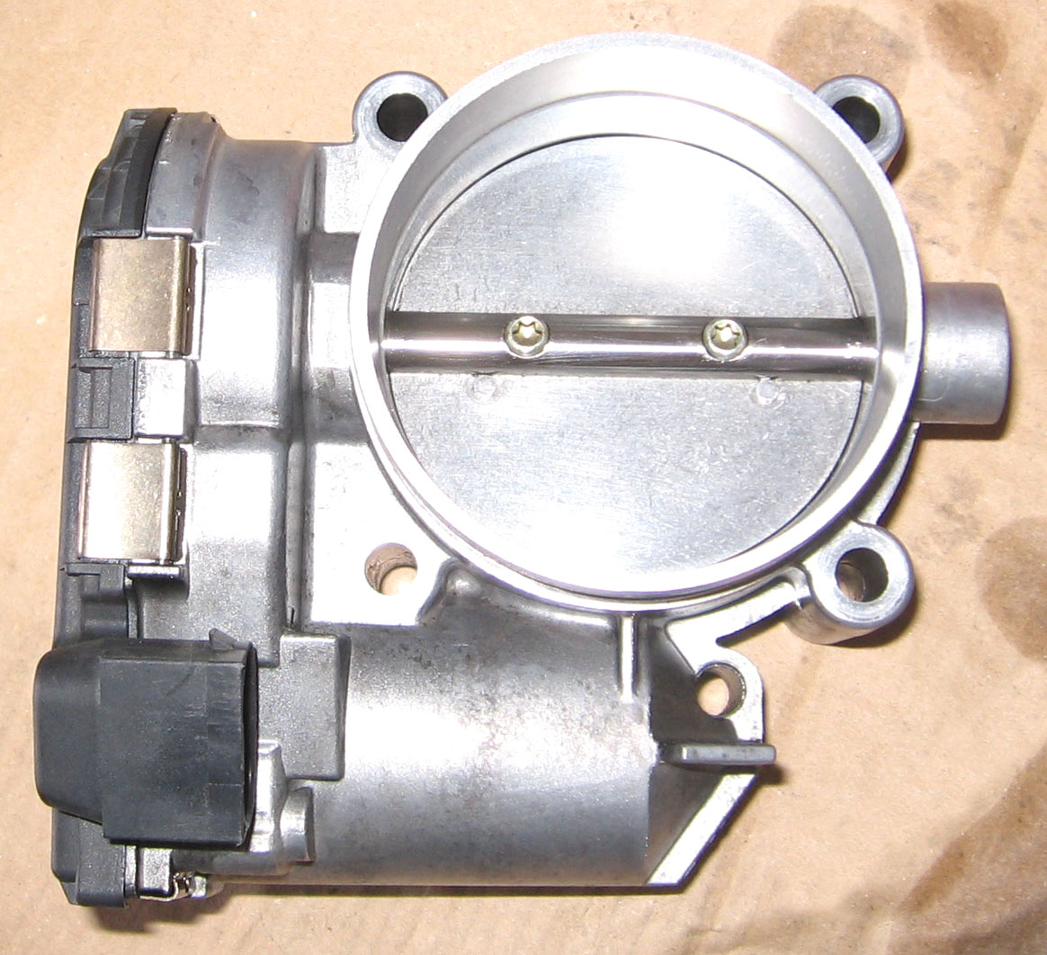

    Quello che nello schema viene indicato come Throttle Body Bore. Chiamato anche corpo farfallato, è la valvola che regola il flusso dell'aria in ingresso al motore. Questa:
    http://www.houseofbrokendreams.it/im...6/IMG_0142.JPG

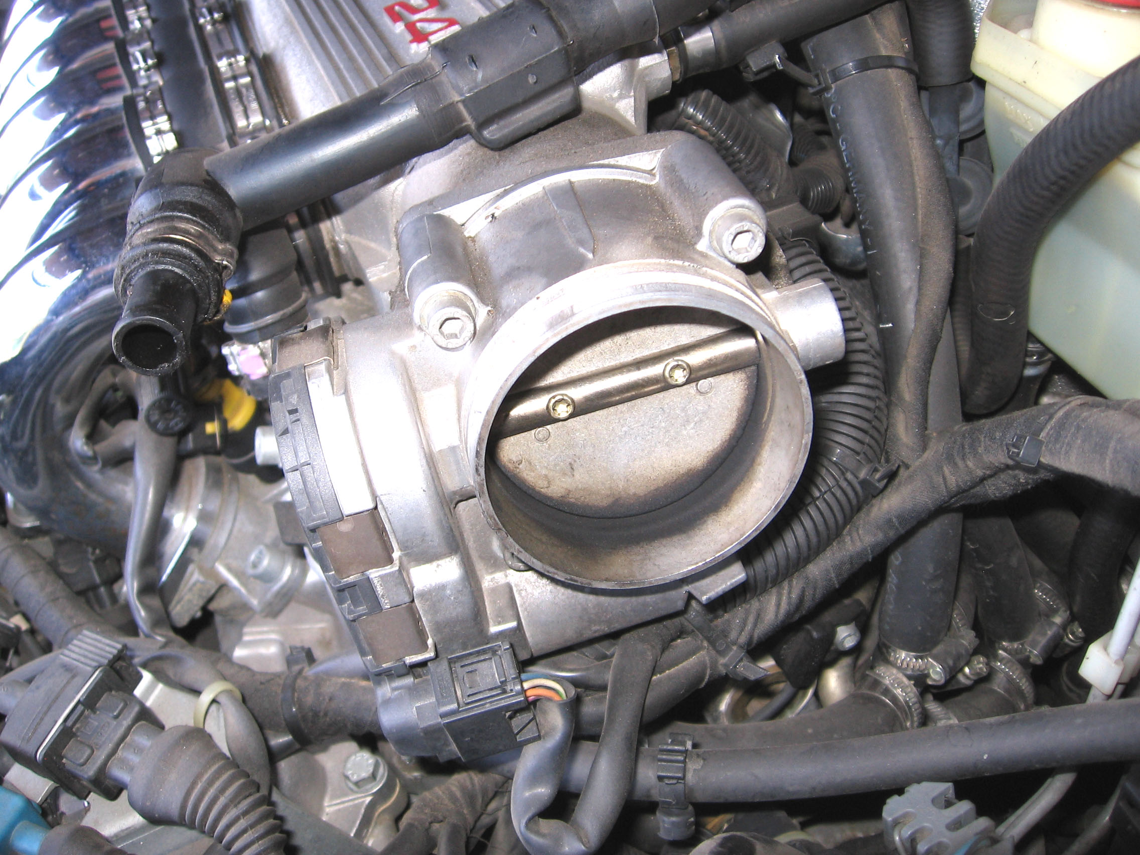

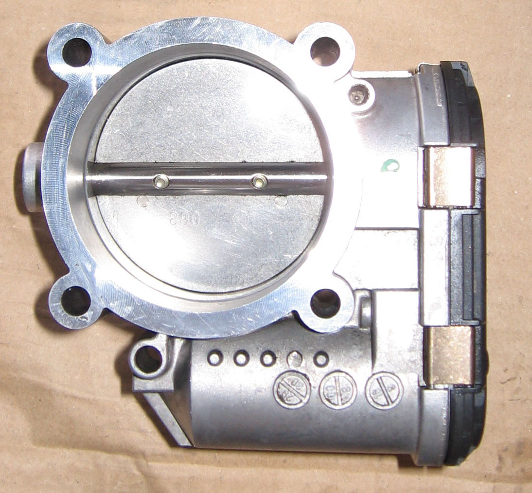

    Qui si vede meglio dopo una doverosa pulizia :
    http://www.houseofbrokendreams.it/im...6/IMG_0146.JPG
    http://www.houseofbrokendreams.it/im...6/IMG_0147.JPG

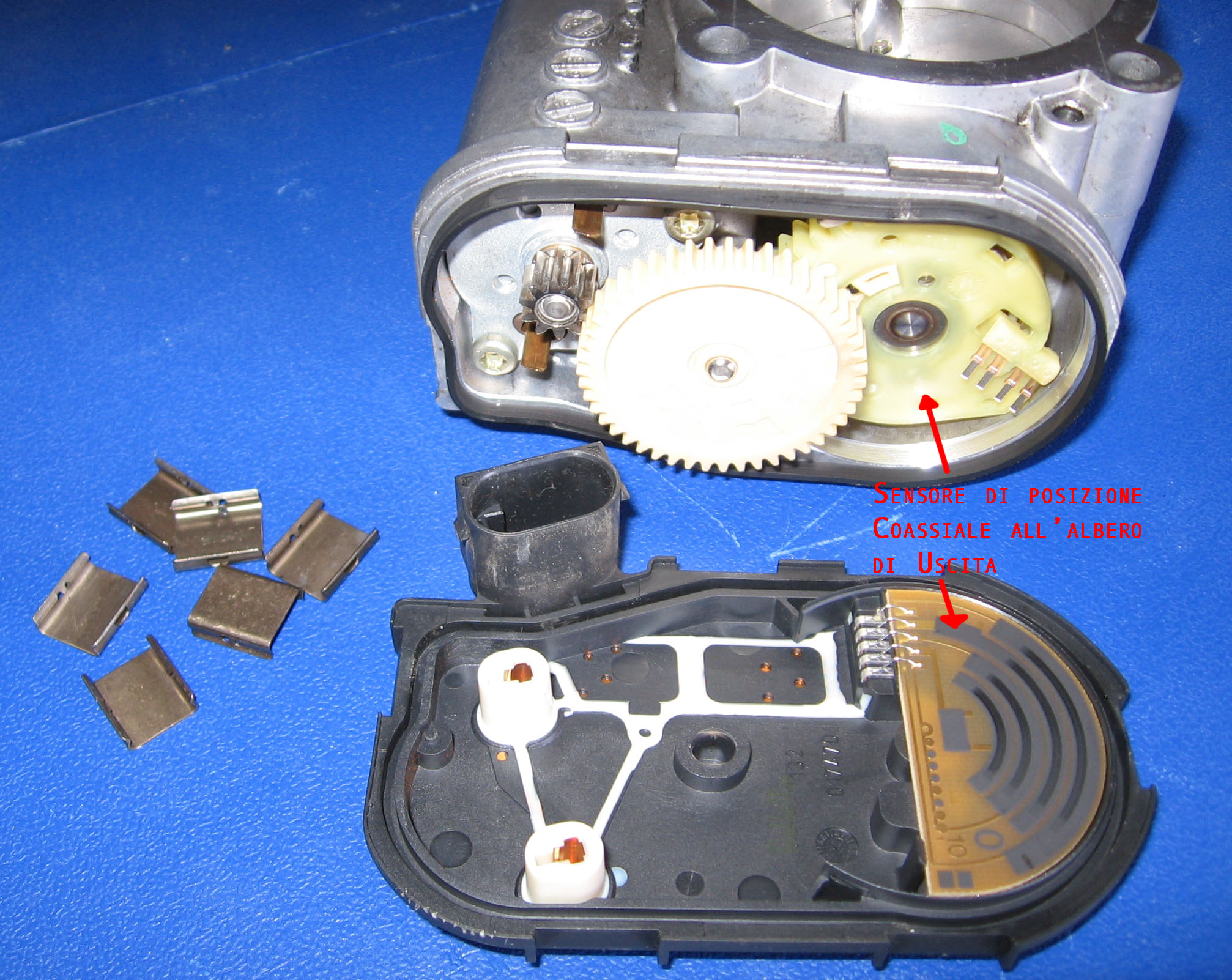

    che a differenza della Corvette in oggetto, è servocomandata come puoi vedere qui:
    http://www.houseofbrokendreams.it/im...6/IMG_0148.JPG

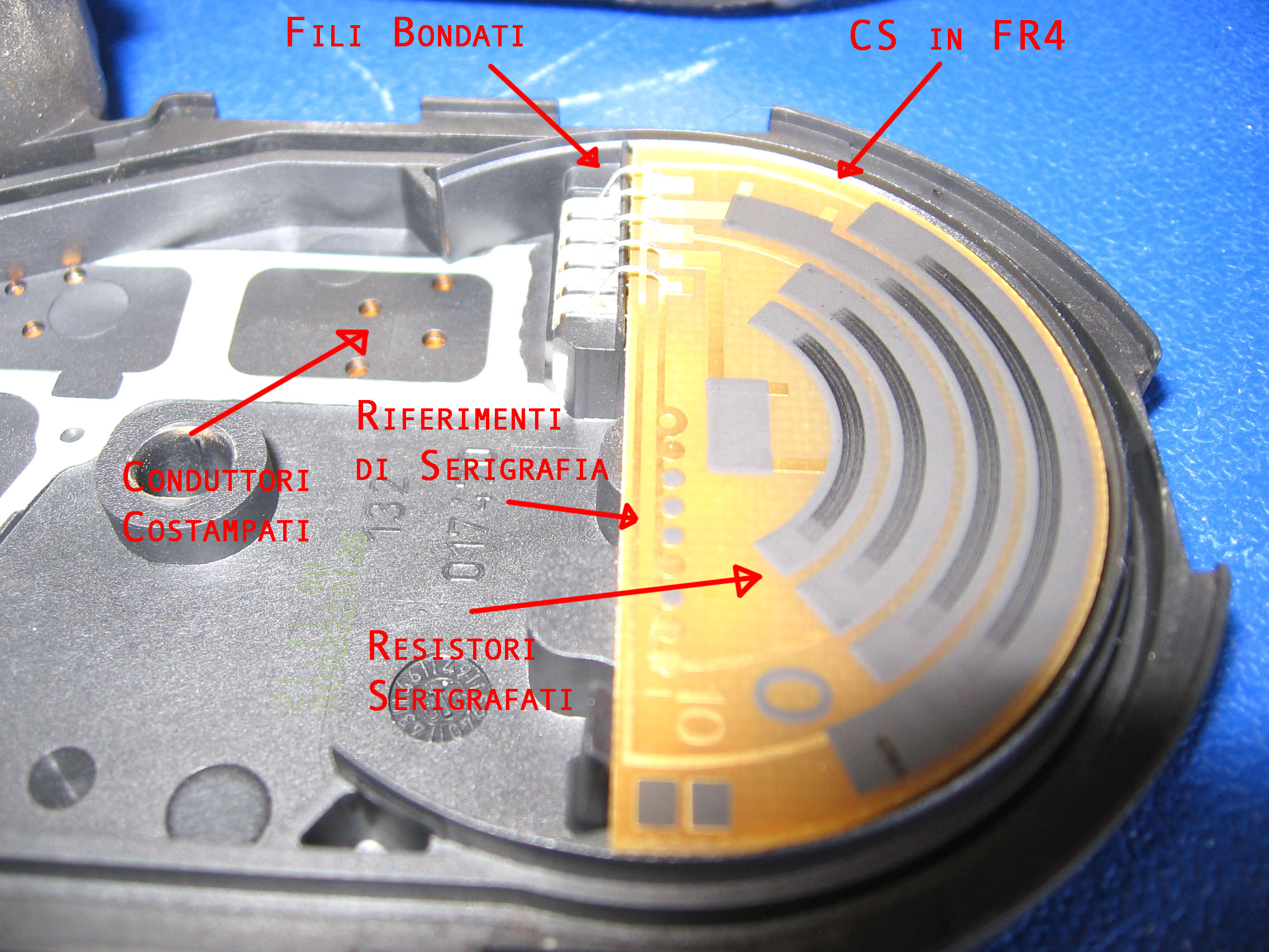

    Dettaglio del sensore di posizione del servo:
    http://www.houseofbrokendreams.it/im...6/IMG_0149.JPG
