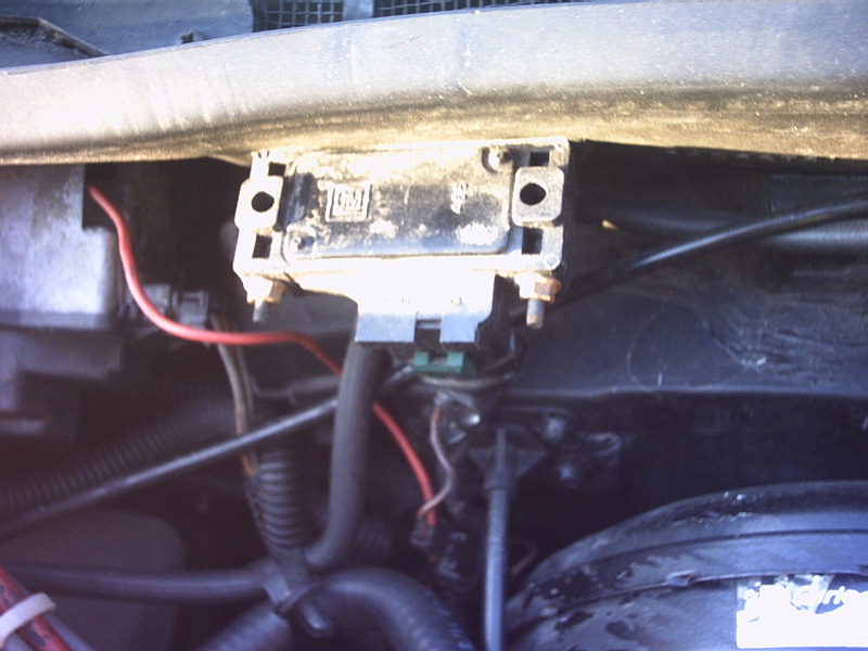

    CRISTIAN MI HAI VISTO QUANDO VIENE IL MAP?
    E' QUESTO VERO?
    129,39KB
    FAMMI SAPERE OPPURE SE QUALCUNO DI VOI CE L'HA ANCE USATO X ME VA BENE

    Ti ripeto.
    se Christian non c'è (dovrebbe essere in vacanza) forse fai veramente prima ad andare ad un concessionario, rivenditore Renault con il tuo MAP in mano. Quella della Clio 1.1 del 93 è SICURAMENTE uguale (anche quello della Renault è GM). Suppongo che molti modelli di tante marche usano lo stesso MAP sensor (Opel per esempio...).

    HO CAMBIATO IL MAP SENSO MA MI DA LO STESSO ERRORE (CHE SIA ROVINATO ANCHE QUESTO?) LO PRESO ALLO SFASCIO ME LO HANNO REGALATO.
    MA I CODICI SONO GLI STESSI DI UNA CLIO 16 VALV.
    ECCO IL CODICE DELLA MIA C4
    12 12 12
    33 33

    Ancora 33?
    Il tubetto di depressione è integro? prova a piegarloper vedere se c'è qualche crepa..

    lo cambiato sai cos'e' vabbe' la macchina va' un po' meglio
    ma il punto e' che quando vado piano l'istant fuel non sende sotto i 30 - 32 x litro quindi secondo me e' li che poi fa la madia altissima... mi sono arrivati anche gli idle glieli cambio e poi
    vedo.

    tira giù il collettore di aspirazione!
    Quando torno ti ordino le guarnizioni, il kit revisione iniettori e sei a posto di sicuro! PS: la sonda lambda c'è? L'EGR funziona?
