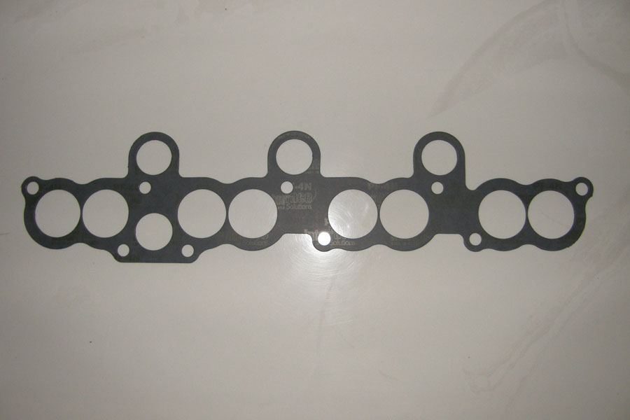

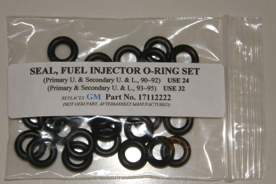

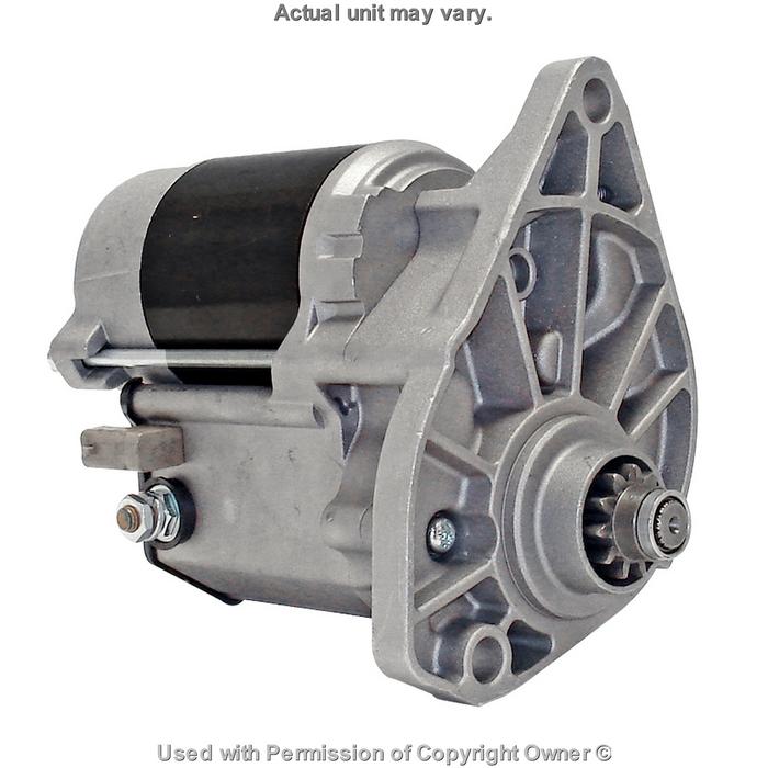

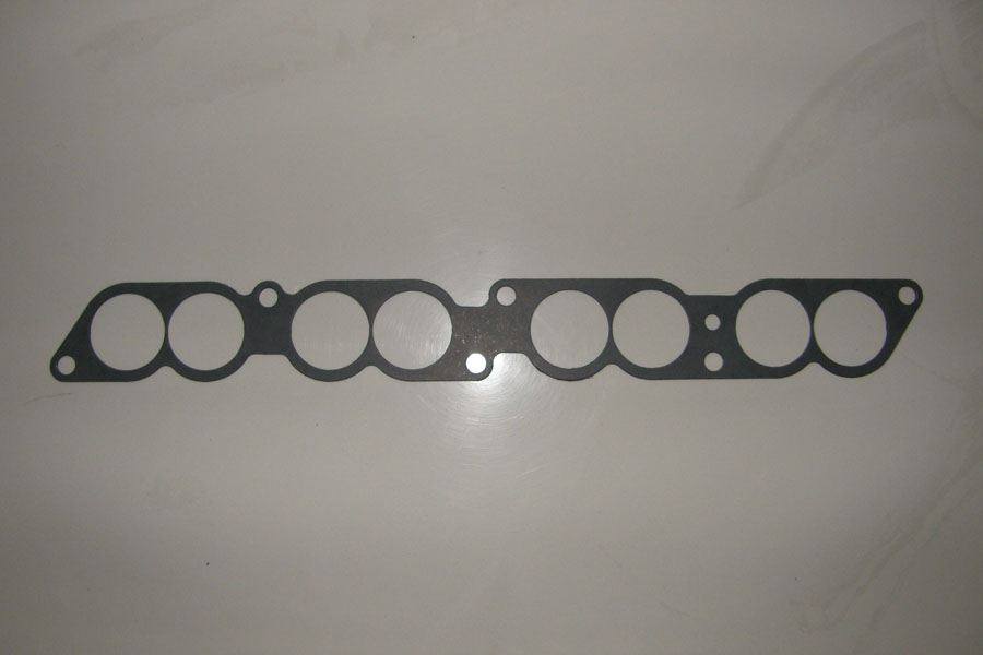

    Allora, oggi ho fatto un po di shopping su internet:
    ho preso:
    -Motorino d'avviamento
    -Guarnizioni collettorre d'aspirazione
    -O-ring iniettori (in previsione di un test al banco)
    -Gasket, fuel injectors housing (nn mi viene la traduzione in italiano)
    52,3(censurato)KB
    62,74(censurato)KB
    68,94(censurato)KB
    Adesso aspettiamo che arrivino e poi l'installazione...Sp erem...
