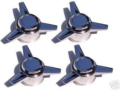

volevo un consiglio,quando avro' rilucidato i miei cerchi (che sono i classici della c3 82 15 con canale da 8)volevo mettere questi spinners che sono non di plastica come quelli classici, ma di metallo.
per montarli devo farlo prima di mmettere il cerchio nel mozzo ,poi dal dietro devo stringerli con 3 viti usando una brugola,ora la domanda e' questa,bastera' stringerli e basta?non e' che con le vibrazioni della ruota e il peso stesso dello spinner mi si svitano e li perdo?uno sprai autobloccante alle viti come lo vedete? accetto consigli per chi volesse, grazie.[8D]

una goccia di loctite gialla sulle brugole
