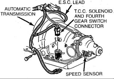

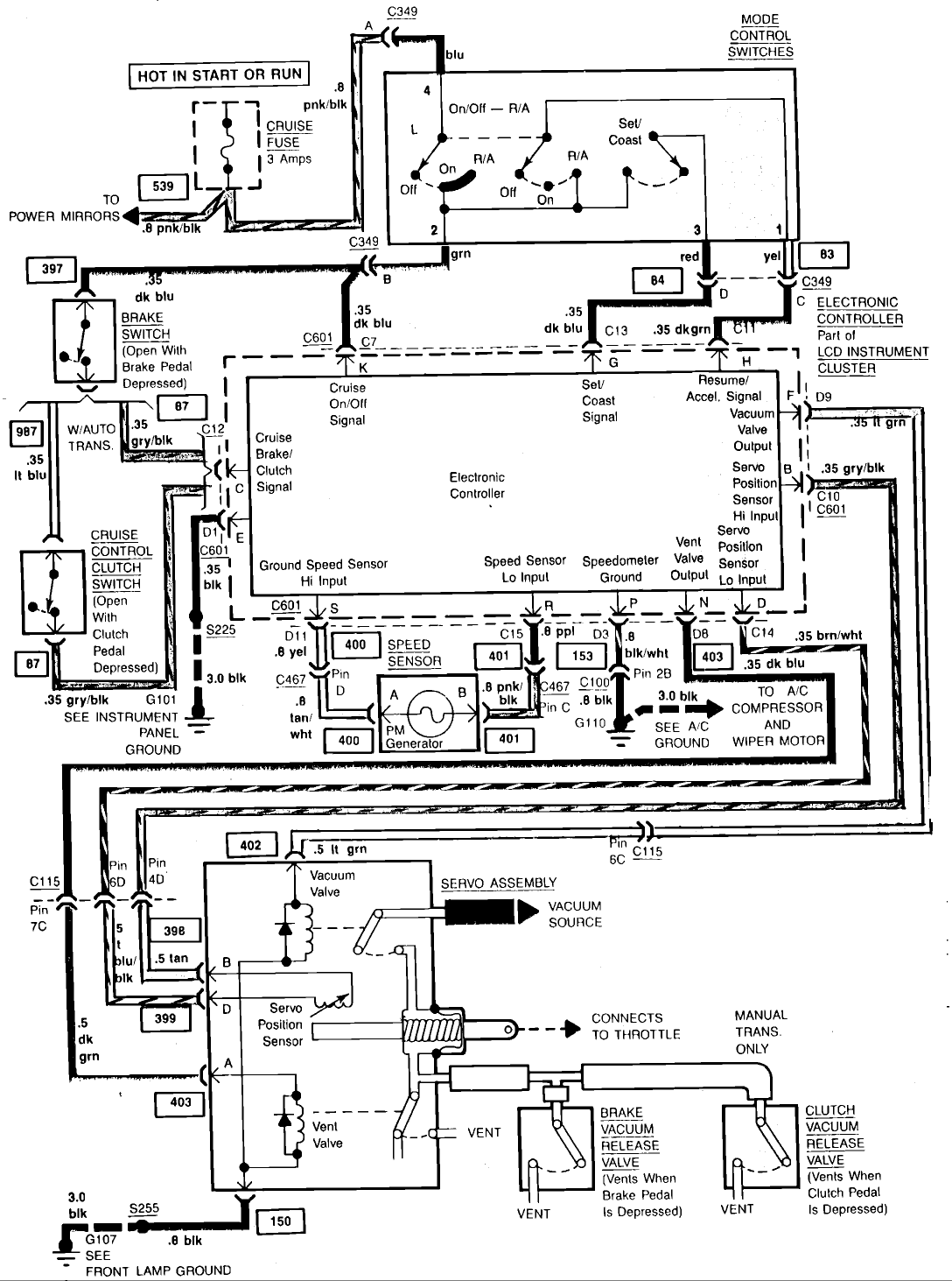

    Ciao a tutti, devo collegare un navigatore Clarion alla mia vette dell'84.
    Mi manca solo il contatto per il segnale odometrico e vorrei trovare un punto facile in cui collegarmi.
    Sto cercando la centralina del cruise control a cui dovrebbe arrivare il cavo dello Speed sensor...sapete dov'è la centralina?
    Ci sono punti alternativi in cui collegarmi al segnale dello Speed sensor?
    Grazie mille!!!
    14,24KB
    83,61KB
    Come puoi vedere, il segnale odometrico parte dal cambio e va diretto al cruise control, passando però per il connettore "C467-Under Center Of Instrument Panel" Purtroppo non trovo l'esploso del connettore, buona ricerca!!!

    davidorf
    Grazie mille Christian!!
    Procederò allora allo smontaggio del pannello strumenti.
    Prima però ti porto la vette mercoledì...non vorrei rimanere a piedi...
