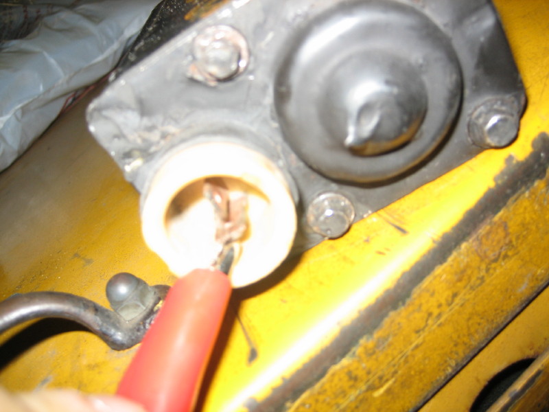

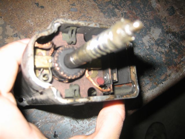

Prima di inserire anche il motorino nella lista della spesa, l'ho aperto per capire cosa avesse di rotto.
Bene, da quello che mi sembra di aver capito, dovrebbero essere solo le spazzole consumate in quanto se do corrente ai capi del motrino questo fa un cenno di partire poi non parte. Sia in un senzo che nell'altro.
Questo a detta anche di mio padre e mio fratello che sono abituali a sostituire le spazzole delle mole che utilizzano nella loro officina meccanica.
Sapete se esistono (Dove?) le spazzole di ricambio?

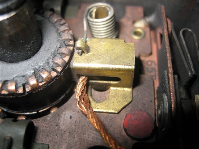

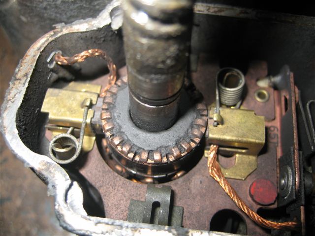

Allego anche qui foto del motorino smontato dove si vede il cordino della spazzola molto avanzato verso il perno. Ciò per spiegarvi che si è consumata ogni spazzola di almeno mezzo centimetro e ora è quasi a fine corsa.

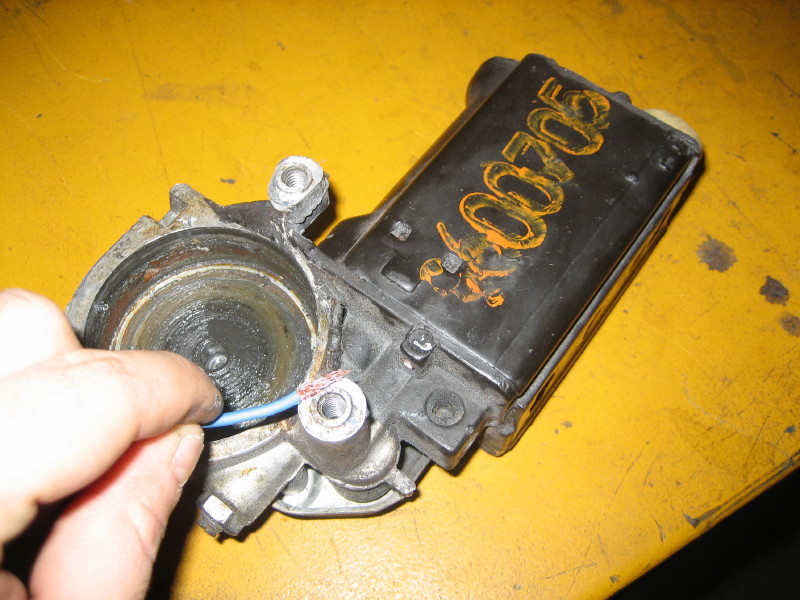

Io davo tensione ai capi dei 2 connettori in fondo al motorino perchè pensavo che fossero loro che in pase alla polarità +12 e massa facessero andare il motorino in un senso o nell'altro. Invece la massa dovevo darla alla carcassa del motorino e usare i 2 connettori per dare il positivo prima a uno poi all'altro per farlo girare in un senso o nell'altro come in foto:

Altro errore che commettevo era quello di non infilare il coperchio che tiene in guida il perno.
Come consigliato da Stroker, prima di sostituire le spazzole pulite bene l'indotto (la parte di rame del perno dove toccano le spazzole) con della carta vetrata fine fine.

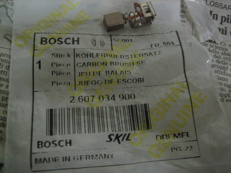

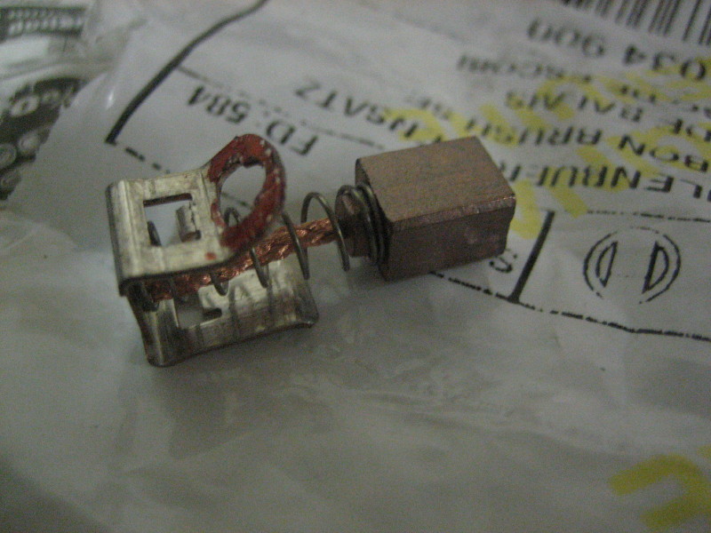

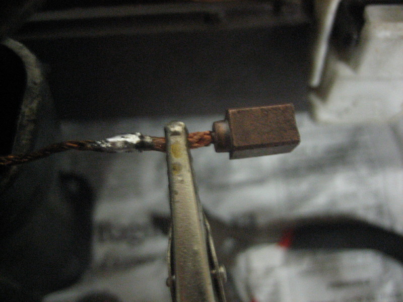

Vi metto le foto delle spazzole bosh che ho utilizzato (Spazzole per trapani a 12 Volt).
