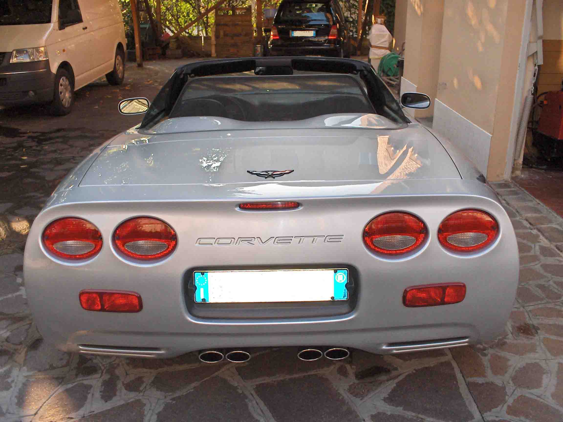

Facendola "furba" puoi mettere i fari originali USA (che non costano nemmeno cari), buttando le frecce con lampadina gialla al posto del fanale retromarcia, ed all'esterno sistemare il retronebbia, lasciando comunque 5 stop - non è proprio a norma, ma si adatta bene.
Sotto, in posizione nascosta un bel faretto potente per le retromarce.
L'ho già visto fatto, la linea è molto più bella e filante.
Io, invece, visto che ho dovuto sostituirli tutti in quanto si sono tutti crepati (senza essere stati urtati) li ho acquistati tutti uguali (vedi foto) in questo modo ho eliminato le parti di color arancio e le freccie sono doppie...ora devo trovare un faretto di retro marcia giusto,
129,01KB ma per ora non sono riuscito.
