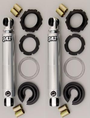

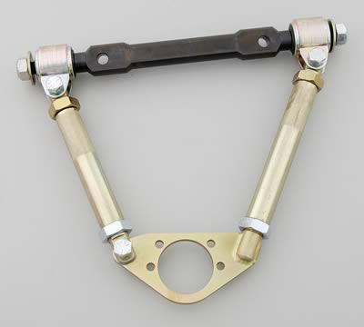

    Venerdì sono arrivati questi:
    54,02KB

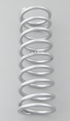

    E due di queste:
    18,8KB
    E due di questi:
    11,33KB
    ..... ora devo solo trovare il tempo di "trapiantare"...[][]

    ma che sono pezzi di una porta blindata?[][][]alla faccia del sistema sospenzioni...e che vuoi fa concorrenza a raikkonen in curva[]no apparte scherzi,spettacolo
    Mi diverto come un matto!!!! []
    Alessandro76
    e fai anche bene!

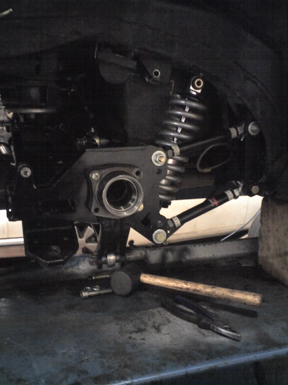

    Si comincia a vedere qualcosa.....
    340,93KB
    Al solito foto orrida fatta col telefonino!
    Domani giuro che faccio delle foto umane.....[:I]

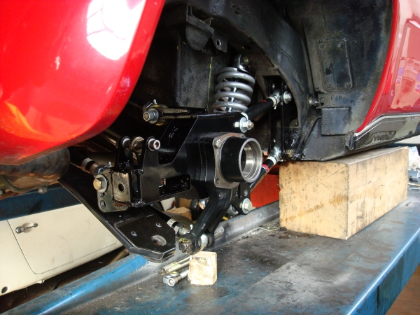

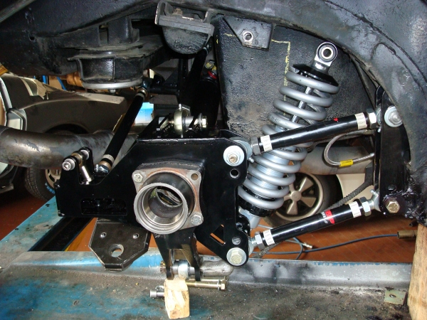

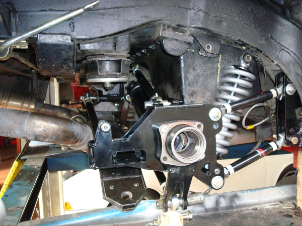

    Come promesso...... ecco le foto decenti:
    Intanto la sospensione è montata.... provvisoriamente per saldare le staffe (fatto).
    Inoltre la posizione del coilover è provvisioria.... ma penso che userò questa configurazione, visto che richiude le forze in un tratto molto più corto e tenace del telaio.
    302,35(censurato)KB
    264,09(censurato)KB
    303,13(censurato)KB

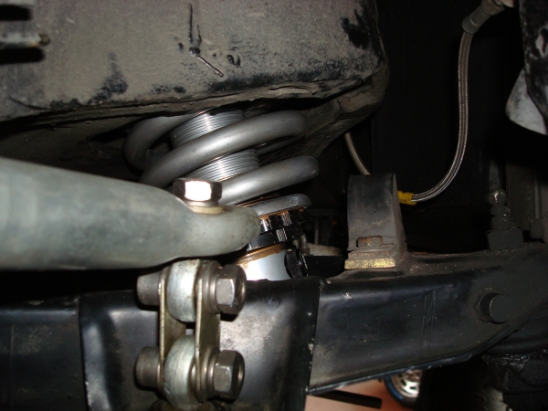

    Qui, invece si vede il coilover anteriore montato..... la robina color oro è grasso anti-seize a base di rame per riuscire a regolare il precarico della molla senza rovinare flange e corpo ammortizzatore che sono in alluminio...
    214,45 KB

    Figo!! Sulla carta è tutto meglio, l'unico dubbio che ho è che troppi snodi vadano a scapito della precisione dell'intero sistema...ma questo ce lo saprai dire dopo il collaudo in strada!!!
    Due domande :
    1 - i fermi del freno a mano dove li hai spostati?
    2 - il monospring posteriore è un van Steel???
    Le staffe del freno a mano......... sono l'ultimo dei miei problemi!
    Se trovo un posto adatto, bene..... sennò il loro posto è........ la soffitta!
    La balestra è una Hypercoil..... ma se ne andrà in soffitta anche lei!
