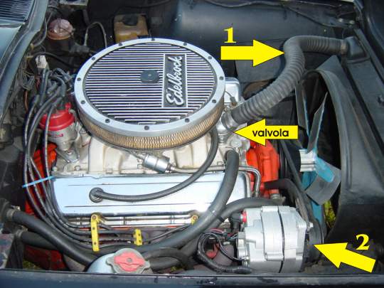

Allora, la valvola termica funziona così (e poi pierpaolo sicuramente potra essere molto ma molto più tecnico) l'acqua fa un giro molto semplice, dal radiatore va alla pompa dell'acqua che con forza tramite cinghia la immette nelle teste poi fatto il giretto turistico per le teste esce dall'altro buco della pompa e ritorna al radiatore, basta tutto qui, gli altri tubi (piu piccoli) che vedi uscire dalla pompa sono solo per la stufetta che hai nel cruscotto, l'acqua calda riscalda un radiatorino che hai nel cruscotto e tramite ventola ti riscalda le palline d'inverno, se noi lasciassimo circolare l'acqua a piede libero nel circuito il motore non si riscalderebbe, rimarrebbe sempre ad una temperatura bassa (es 50/60 gradi cent) il chè sembrerebbe una bella cosa ma non lo è, prima di tutto appena avvii il motore a freddo la temperatura deve salire al più presto e anche durante la marcia deve essere non troppo bassa, perchè la temperatura ideale di esercizio delle teste e dei pistoni (hanno una tolleranza di gioco) non è quella che c'è quando metti in moto, quindi all'avviamento il circuito è chuso, non circola acqua nel motore, appena riscaldatasi l'acqua la valvola termica si apre per mezzo di un liquido che reagisce alle temperature e si espande, credo sia a base di mercurio, e poi non fa altro che chiudersi se l'acqua è troppo fredda e aprirsi se è troppo calda, a tratti quindi l'acqua si ferma per ripartire a seconda della temperatura, però a causa delle schifezze che si formano nel liquido del radiatore la valvola potrebbe bloccarsi aperta (raramente) o chiusa (quasi sempre), se si blocca aperta tu avrai un motore che non sale di temperatura, viceversa avrai un motore che riscalda fino all'ebollizione, infatti, mettere solo acqua nel radiatore è na caxxata, si mettono gli additivi, che favoriscono la stabilità di temperatura e lubrificano la pompa dell'acqua, lubrifica anche il pistincino della valvola che sale e scende, senno si grippa, mi sono spiegato una scifezza però in succo è quello, ciao amico Max, buon divertimento.
La valvola puo stare ovunque, la sua posizione non influisce il funzionamento, piuttosto il termostato, che ha solo chi ha le ventole elettriche deve essere li dove la casa madre lo ha messo, quello funziona in questo modo, legge la temperatura dell'acqua e funziona indipendentemente dalla valvola, comanda le ventole, ad una certa temperatura fa attaccare le ventole, nei motori con ventola a cinghia invece la ventola è come se fosse sempre in funzione!
