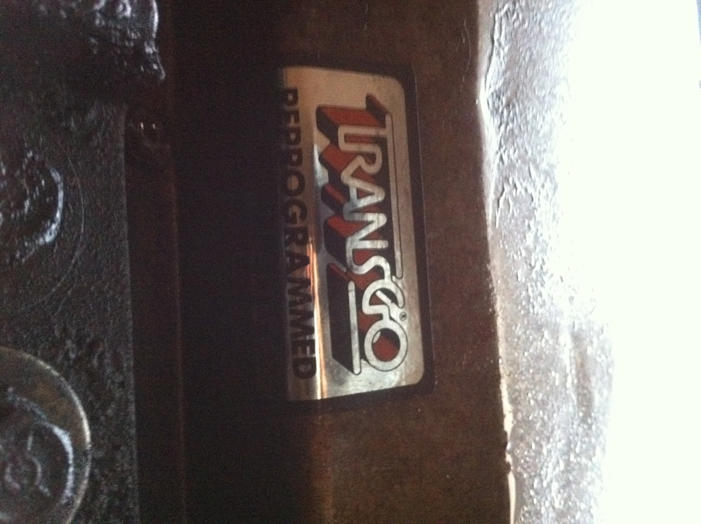

Dal solo adesivo, non si può dedurre quale kit sia montato e neanche se effettivamente sia montato.
Ne esistono di vari tipi.
Alcuni servono per gestire manualmente il cambio, praticamente diventa come un manuale, vari step 1/2/3 secondo l' utilizzo (gara, stradale) o avere il cambio con cambiate più secche, tipo da gara.
Altri modelli per funzioni diverse, traino, camper, polizia, taxi ...
Questi kit sono anche prodotti da B&M.
Ma ripeto, da un adesivo, non si può capire cosa ci sta dentro.
