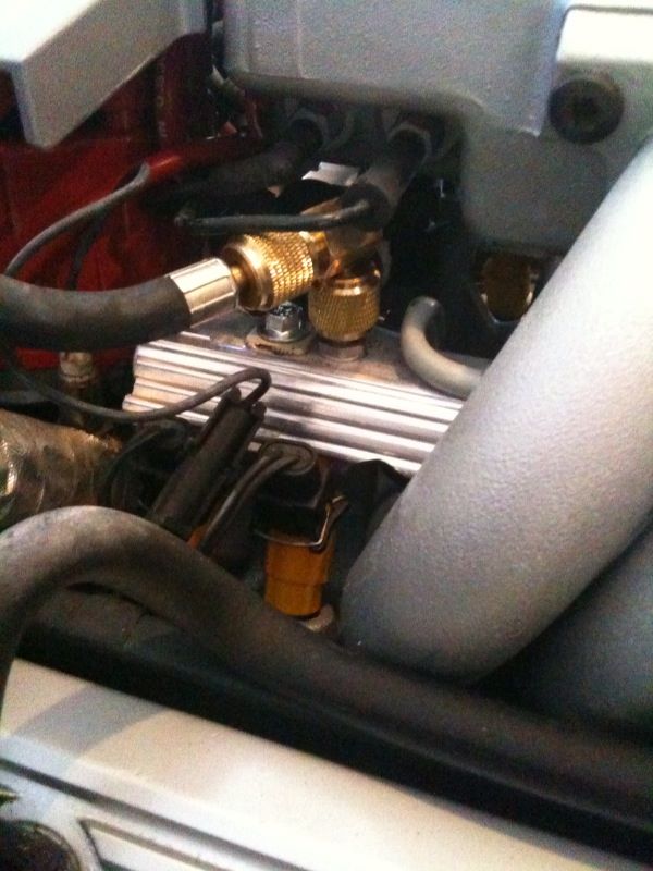

Ciao Mic,se intendi uno strumento installato fisso devi avvitarlo alla shoreder valve,la valvolina tipo peneumatico posta sul flauto degli iniettori lato passeggero,la vedi tra i runners sul lato passeggero
77,58KB
[IMG][/IMG]
grazie mille a tutti e 2
grazie mille Tuned x la foto a dir poco asaustiva e chiara

Mic .. ti suggerisco un manometro NON fisso ... Non da installare permanentemente... è troppo pericoloso.
Per una regola semplice puo essere installato solo ll'esterno dell'abitacolo e non è molto consigliabile lasciarlo sotto al cofano soprattutto se prendi una ciofeca tipo Summit o similari..
ti consiglio un manometro col tubo per controllare la pressione quando ti serve e BASTA..
Devi controllarla in movimento? Bene porta il tubo e il manometro sul parabrezza (esternamente ) e attaccalo col DUCK tape... quando ha finito Rimetti tutto come prima ..
la mia idea era proprio quella di lasciarlo installato (esterno all abitacolo), ma tramite un tubo flessibile per poter controllare la pressione con la macchina in movimento attaccandolo momentaneamente al cristallo all occorrenza
grazie del consiglio vedro di studiare qualcosa dal montaggio/smontaggio veloce x installarlo solo per i controlli
