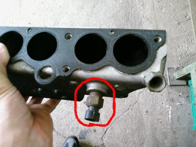

    smontando il primo pezzo attaccato ai runners ho visto questo sensore e mi son chiesto a cosa serve , qualcuno lo sa ?
    52,52KB
    ovviamente e quello cerchiato in rosso
    grazie
    sensore di temperatura.
    potresti tirare aria dalle guarnizioni sotto l'intake....auguri.
    convertible90
    sensore della temperatura dell'aria entrante....
    serve alla centalina per dedurre la desità dell'aria (se è fredda è pu densa e contiene piu ossigeno e deve mandare in proporzione + benzina a parità di condizioni..
    ho capito , allora e uno dei sensori che potrei spostare piu avanti in un posto piu fresco nel percorso dell aspirazione x ingrassare la carburazione e sperare di non vedere piu le candele con l elettrodo bianco oltre a cambiare la lambda dello scarico ?
    grazie
    convertible90
    può essere una soluzione ...Infatti vendono i kit chiamati "relocation air temp sensor".....anche se GM sapeva che mettendo il sensore in quella posizione del Plenum avrebbe letto la temperatura (e la densità) in un punto appena prossimo all'entrata nelle camere di combustione.
    ok grazie
