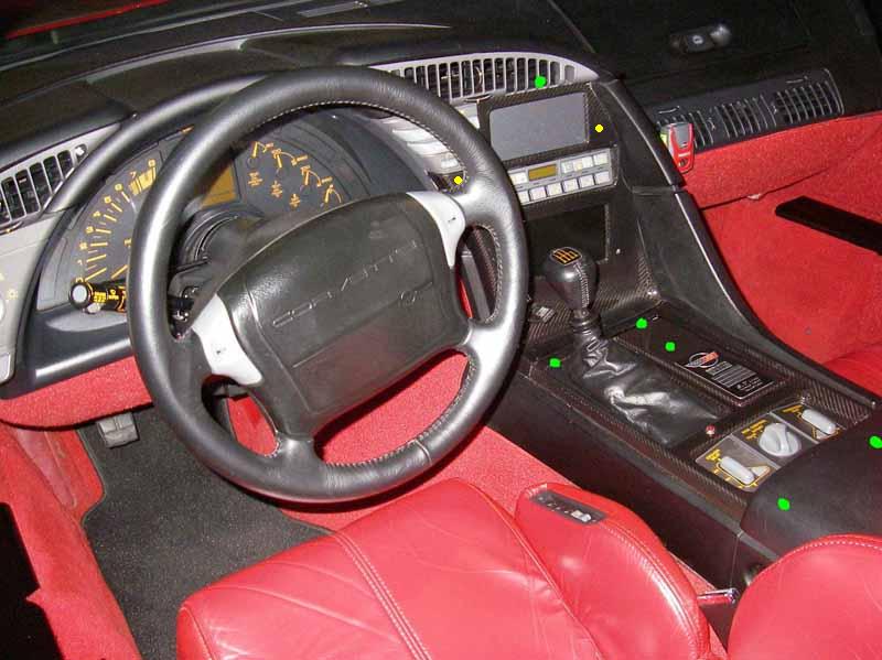

    Bè, per togliere il "rivestimento" o consolle centrale, devi aprire il portaoggetti sul tunnel, vicino al pulsante per l'apertura del lunotto ci sono due bulloncini da 7 (se non sbaglio), sono sotto la moquettina di risvestimento.Poi, sotto il posacenere trovi un altro dadino, toglilo...ora la parte centrale dovrebbe essere libera, avrai solo da togliere la cuffia del cambio che è fissata sotto alla consolle con delle viti torx (almeno nel mio caso). Tolta la consolle ti troverai 2 bulloncini in basso che tengono la parte verticale del rivestimento del cruscotto.L'ultimo fissaggio della consolle verticale è sotto la bocchetta dell'aria, quindi dovrai togliere anke quella, è fissata con 2 viti a stella. Quando tiri verso di te la consolle, troverai resistenza perkè dietro ci sono 2 mollette che servono a tenere fissato il tutto nella parte centrale...Non ti preoccupare, la spiegazione è lunga, ma in tutto ci vorranno 10 minuti a rimuovere entrambi i pezzi.
    Ti allego un'immagine, in verde è indicata la posizione delle viti/bulloncini, in giallo quella delle mollette (mi raccomando,la posizione delle mollette è solo indicativa, vado a memoria!!)
    Spero possa esserti utile!!!

    Una volta smontato il rivestimento troverai le viti per poter smontare la radio...Informati su quanto possa costare far revisionare il reparto cd.Molte volte conviene non ripararle e montare una nuova radio oppure un monitor(ormai oggi non costano piu' tantissimo)
