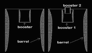

I doppi booster agiscono aumentando di uno stadio il guadagno sulla depressione vista dai getti…. Esaminiamo un carburatore standard:
Un “barrel” di qualsiasi altro carburatore è sormontato da un solo booster, quindi la depressione generata dalla conformazione a “Tubo di Venturi” del condotto agisce sull’uscita del booster provocando una velocità di flusso maggiore dentro il booster che dentro il condotto primario…. Da cui deriva il “guadagno” del booster.
Raddopiando i booster (due in serie) si ottengono segnali verso i getti molto alti, a tutto vantaggio dell’emulsificazione del carburante.
Fig. 1.1-------------------------------Fig 1.2
Come si vede bene nella fig 1.2 il secondo booster, essendo posto nel punto di maggiore guadagno del primo, amplifica di un ulteriore stadio il guadagno in depressione.
