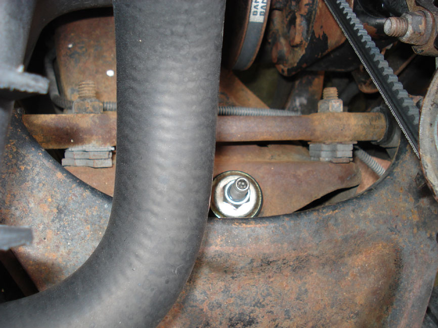

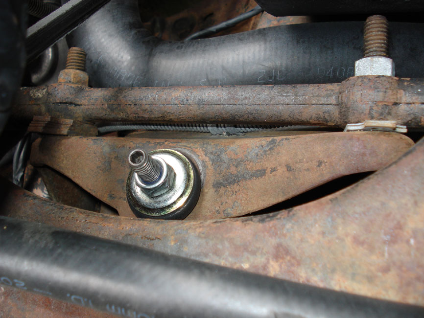

5)caster / camber. ti allego due foto della sospensione anteriore. come vedi gli shims sono diversi in quantità tra destra e sinistra...che ne pensi?Come intervenire?
grazie
