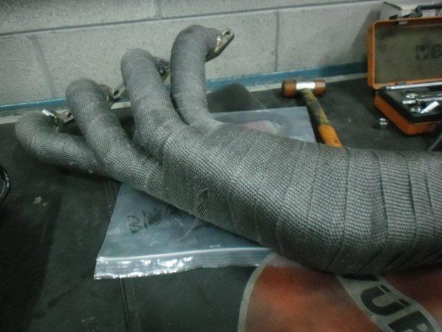

    vai di collettori LG, bendati per bene!!!
    con una mappa dedicata ben fatta

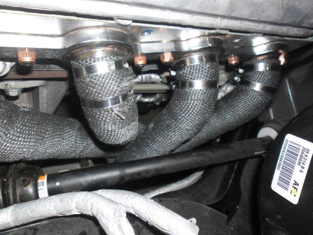

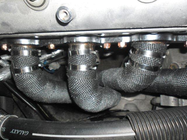

    Bel lavoro! Peccato nasconderli ma immagino che il calore crei problemi....
    Grazie per la risposta.
    Dario
    si, i cablaggi non gradiscono.
    Raffo Docet.
    prego! you're welcome
