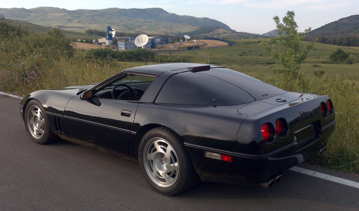

    Ciao v8int. come dice mic, il dietro è un gioco da ragazzi, serve solo sostituire i due bulloni con quelli dei kit che hai visto nei vari cataloghi. I bulloni + lunghi ti permettono di ribassare il dietro a tuo piacimento e il montaggio è davvero semplice e fattibile ovunque con pochissima atrezzatura.
    Davanti invece è ben altra storia... praticamente devi smontare mezzo mondo, (io l'ho fatto nel mio garage ma senza ponte sollevatore è stato un vero calvario!) per poter sfilare la monobalestra e poi come dice mic devi asportare i distanziali in gomma originali e sostiutirli con 2 distanziali + sottili (che trovi sempre nei vari cataloghi) che avvicinano la balestra al telaio ribassando così l'avantereno. Ribassamento di circa 1" ovvero +o- 2,5 cm che però variano da modello a modello, perchè sulle C4 esistevano varie configurazioni o "assetti" se vogliamo, ma i distanziali che trovi sui cataloghi sono di una unica misura. Per esempio la mia ZR1 è calata più di quello che mi aspettavo...davvero rasoterra, anche troppo! In ogni caso il risultato sarà molto visibile quindi esteticamente si guadagna di certo.
    Ovviamente guadagni anche in prestazioni (tenuta, stabilità, rollio, etc) perchè + ribassi e + avvicini il baricentro/centro di gravità al terreno, e la differenza è notevole anche quando si tratta di 2/3 cm.
    Alla fine ti trovi con l'auto + bassa, + bella e cattiva + reattiva e con un carattere + sportivo, insomma vale la pena a mio parere. Però come dice mic, hai + possibilità di toccare il fondo, anche se a me non è mai successo, e la mia vette ripeto è davvero troppo bassa. Discorso diverso invece per lo spoiler anteriore che gratta facilmente quando si affrontano saliscendi tipo garage sotteranei e simili, ma non sui comuni dossi. Certo cmq devi sempre ricordarti che hai un'auto + bassa...se sei il il tipo che parte per il week end con moglie e bagagli o se frequenti strade particolarmente malridotte potresti rimpiangere quei cm. persi.

    Quanto è bella...cattivissima ...
