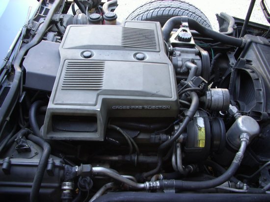

    Ciao a tutti..ieri ho notato questa cosa quà...e non mi sembra normale...
    Cmq chiedo a voi (come sempre!)che ne sapete sicuramente piu' di me!

    non me ne intendo per niente di crossfire ma ...... funziona il condizionatore ???

    non si vede molto...

    sembra uno spinotto collegato alla pompa del condizionatore o alla pressione dell impianto ..... per quello ti ho chiesto se funziona ancora !
    va collegato dove tu stesso hai segnato e' un pressostato o come lo chiamano loro pressure switch...
    36,79KB
    [IMG][/IMG]
    e segna la pressione del gas del condizionatore se non erro ....... e blocca il condizionatore se la pressione e troppo bassa (almeno cosi credo)
    grazie ragazzii....l'unica cosa e' che mi sa che devo cambiarlo perche' non si incastrano piu'....oppure vado giu' di adesivo?cosa e' meglio...immagino cambiarlo..cioe' il pressostato.
    se cosi' ,dove posso trovarlo?
    se non si incastra piu perche ci sono le alette di contatto rotte devi cambiarlo se invece si sono solo "piegate un po" puoi provare a raddrizzarle con estrema delicatezza usando una pinza piccola
    Allora le devo proprio cambiarlo sai...
    Dove posso trovarlo?
    manda un MP a CristianGM col n di telaio l anno della macchina e una foto del pezzo che ti serve col tuo indirizzo ..........
