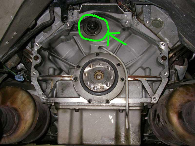

Ragazzi ho un problema.
Ogni tanto la vette non parte (x il momento è sempre successo a caldo).
Vi spiego: Parto da casa(tutto bene), faccio all'incirca 10 km, mi fermo, passa una mezz'ora circa vado per rimettere in moto e tutto tace.
Ora andiamo x esclusione:
-vats eliminato con resistenza appropiata;
-spia security spenta con la chiave in ON
-pedale della frizione a fine corsa
In queste condizioni girando la chiave su MAR dovrebbe girare almeno il motorino d'avviamento, invece tutto tace (si nota pero' un assorbimento).
Quindi, non riesco a capire se è un problema di motorino d'avviamento oppure qualcosa legato alla temperatura.
Per esempio oggi sn stato ad una fiera nella mia zona ed ho lasciato la vette in esposizione in moto per un po'(perchè dovevo far vedere gli xeno), dopo aver spento il motore sono andato per rimetterla in moto e nn c'è stato verso. Ho dovuto aspettare un bel po' prima che si rimettesse in moto, tra l'altro tranquillamente, come se nn fosse successo niente...Mah...Chi ha voglia di aiutarmi a capire cosa potrebbe essere???
