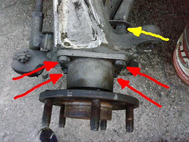

il lavoro e stato eseguito su una Vette C4 del 1990
dopo aver alzato la macchina e tolto la ruota ci troviamo davanti a disco e pinza freni
144,28*KB

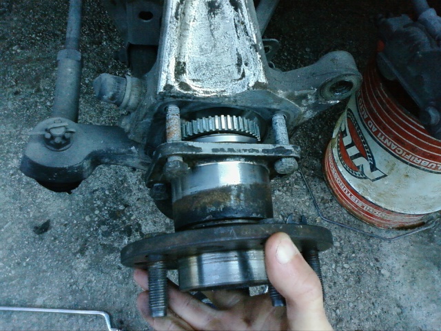

per togliere disco e pinza freni bisogna togliere le due viti esagonali da 21 (frecce rosse)
fate attenzione togliendo l ultima delle 2 viti che la pinza non cada rovinosamente danneggiando il tubo dei freni
58,37*KB

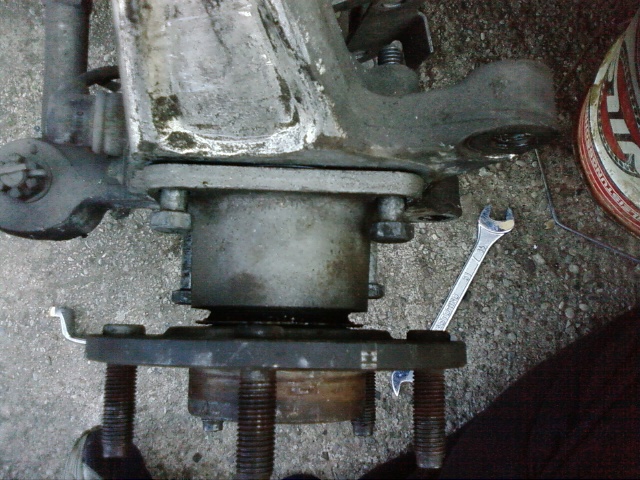

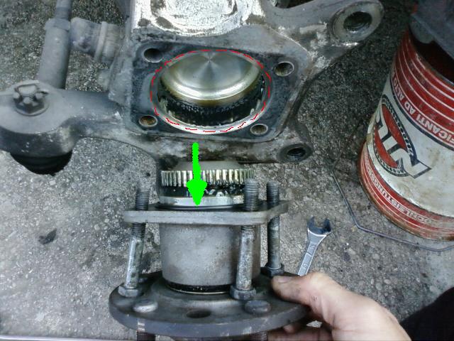

prendete con una mano pinza e disco e con l altra solo il disco e cominciate a sfilare il disco dai prigionieri della ruota
per comodita una volta sfilati i pezzi li ho appoggiati su un bidoncino di latta precedentemente messo a portata di mano o li dove serve
156,19*KB
