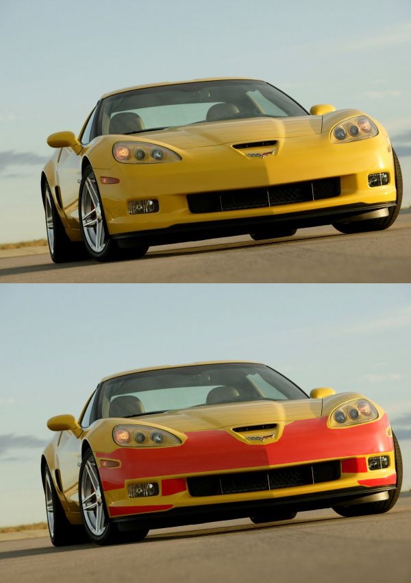

    Caro Vincenzo non è difficile, anzi è piu facile di quanto sembra, però c'è il trucco..... la pellicola va messa in determinate zone! Dal momento che non puo seguire piccole curvature, quella ampie si, ma piccole curve nervature o rientranze no!
    Per farti capire meglio ho preso la foto di una corvette e ti ho evidenziato le zone dove in realta puo essere messa senza difficoltà la pellicola, con semplici strumenti! Ma sopratutto i tagli piu facili per non avere grandi curve da fare.
    Una spatola in plastica
    un asciugacapelli
    un secchio con acqua e sapone liquido
    una spugnao
    Premesso che la macchina va pulita e sgrassata, senza passare prodotti come polish o cose del genere, va lavata sgrassata e ascuigata.....
    Poi si tagliano i pezzi di pellicola facendo delle sagome esatte (senza togliere la carta dalla pellicola)
    Una volta fatte le sagome, si passa sulla carrozzeria pulita una spugna con abbondante acqua e sapone per i piatti, o meglio, abbondante acqua e una spruzzata di sapone nel secchio.
    Si spellicola la pellicola e si attacca alla meglio, noterai che la pellicola scivila e non si attacca, questo ti permette di spostarla, posizionarla, sagomarla col calore dell'asciugacapelli, togliere le bolle con la spatolina etc etc, quando avrai finito, lascialo li fermo anche se ci sono piccole bolle di aria, non ti preoccupare, il giorno dopo saranno sparite e la pellicola sarà perfettamente asciutta e attaccata.
    Di solito queste pellicole si usano nella parte frontale per proteggere dai moscerini e insetti.....
    Buon divertimento!!!!

    mai usati....... ma ho attaccato un bel po di adesivi nella vita!!!
    Cmq un PVC trasparente per esterni va benissimo!!! Vai da quelli che fanno gli adesivi e fattene dare un paio di metri!!!
