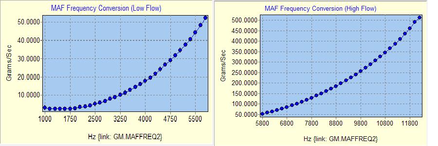

    No perchè sono diversi i valori CFM - frequenza!
    Per inciso la centralina (lavorando sulla massa) ha le tabelle espresse in grammi.... e questa è l'equivalenza con i CFM:
    CFM = Cubic Feet Minute
    1 grammo d'aria corrisponde ad un volume di 1 litro di aria (circa)
    1 Cubic feet = 0.305*0.305*0.305 = 0.02837 metri cubi circa = 28.37 litri = 28.37 grammi d'aria.
    1000 CFM = 1000 * 28.37 litri = 28'370 litri al minuto = 472,87 grammi/secondo
    La centralina presume che ad una certa forma d' onda corrisponda una certa quantità d'aria.... e se il MAF ha una costante diversa bisogna dirlo alla centralina!
    55,13(censurato)KB

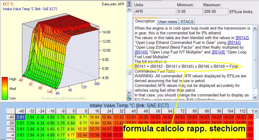

    Quando lavora ad anello chiuso (sulle Lambda) la centralina comanda un certo rapporto stechiometrico sulla base della lettura delle sonde O2 (Lambda).
    Viceversa, quando lavora in "open loop" o "power enrichment" la centralina si affida ai valori MAF e MAP per determinare la quantità di benzina da iniettare.
    Negli States si tende a modificare il tutto per far lavorare sempre il sistema con il segnale del segnale di "mass-air" che poi è il MAF.
    132,24(censurato)KB
    Le mappe sono un pochino cevellotiche (vedi la formula evidenziata) ma ci si arriva lo stesso!
