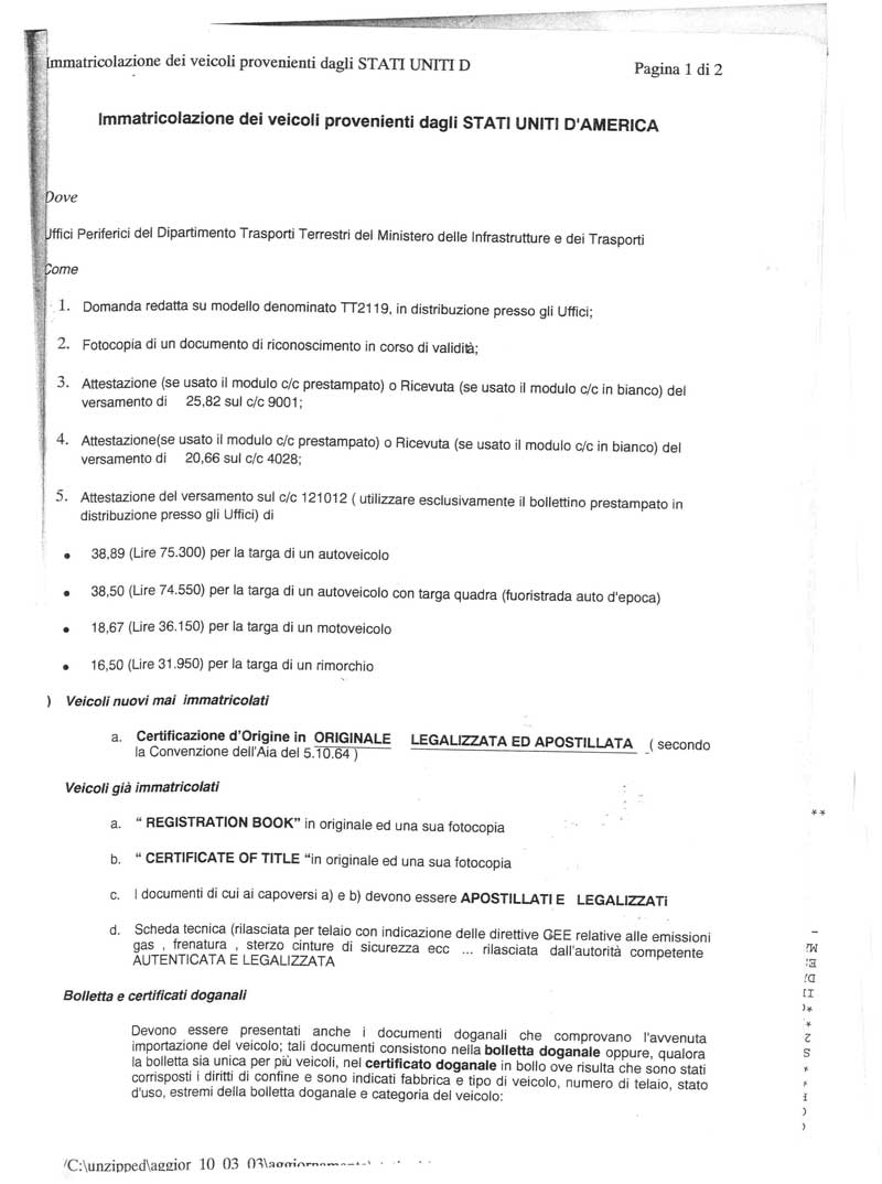

    stefs666
    Ciao Arianna,
    ti posto una copia della risposta della motorizzazione.
    Questi sono i documenti che servono per l'immatricolazione di una macchina dagli Stati Uniti.
    Tutto ok tranne il CDP che ho ma non e' "legalizzato e apostillato" e mi manca il libretto.
    Come posso richiederlo dalla motorizzazione in Canada?
    Vin 1G1AY8768BS414262
    Stefano
    stefs666
    82,52KB
    sephora
    Si puo' fare la denuncia di smarrimento anche di quelle!
    Ma se iltecnico si "impunta" bisogna richiederle.
    Mi ricordo qualcuno del forum si rivolse a apostille.com oppure bisogna richiederle in Canada!
