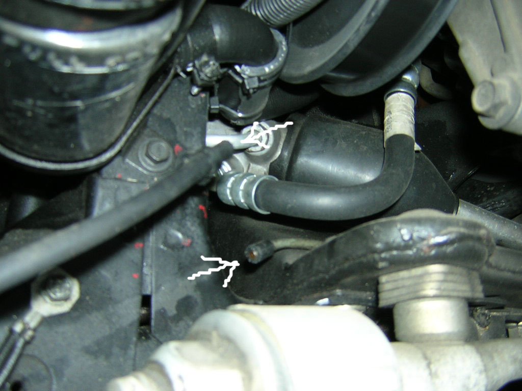

    Ciao a tutti,
    oggi ho trovato sulla mia C4 un tubetto rotto e mi sembra quello che recicla i fumi.
    Sul tubo c'è qst codice: GM-6148-M 12 14 87 DI Z-1258.
    Ha influenza sul veicolo o posso farne anche a meno?
    In ogni caso la macchina nn l'ho accesa.
    Il tubetto mi sembra cotto con cosa posso sostituirlo visto che devo sopportare le temperature del motore ?
    Grazzzie!

    RobyDark
    Volendo c sono anke tubi rikoperti in tela, xò nn so le misure interne disponibili
    convertible90
    che anno è la macchina?
    ma il tubo è metallico?
    come fai a sapere che perde?
    COSA PERDE?
    A me sembra qualcosa dell'acqua e nella mia (90) i gas di ricircolo NON passaano da li.
    Quel tubone Grosso grosso grosso che diventa di Gomma dove va a finire?? sembra un tubo dell'acqua....
    Facce sapè...
    ... dunque la macchina è 1988, il tubo è d gomma e dove è rotto nn si vede niente d metallico.
    Nn sono sicuro che perde o se operde ma ho trovato il tubo rotto e mi sono fermato a controllare tutto.

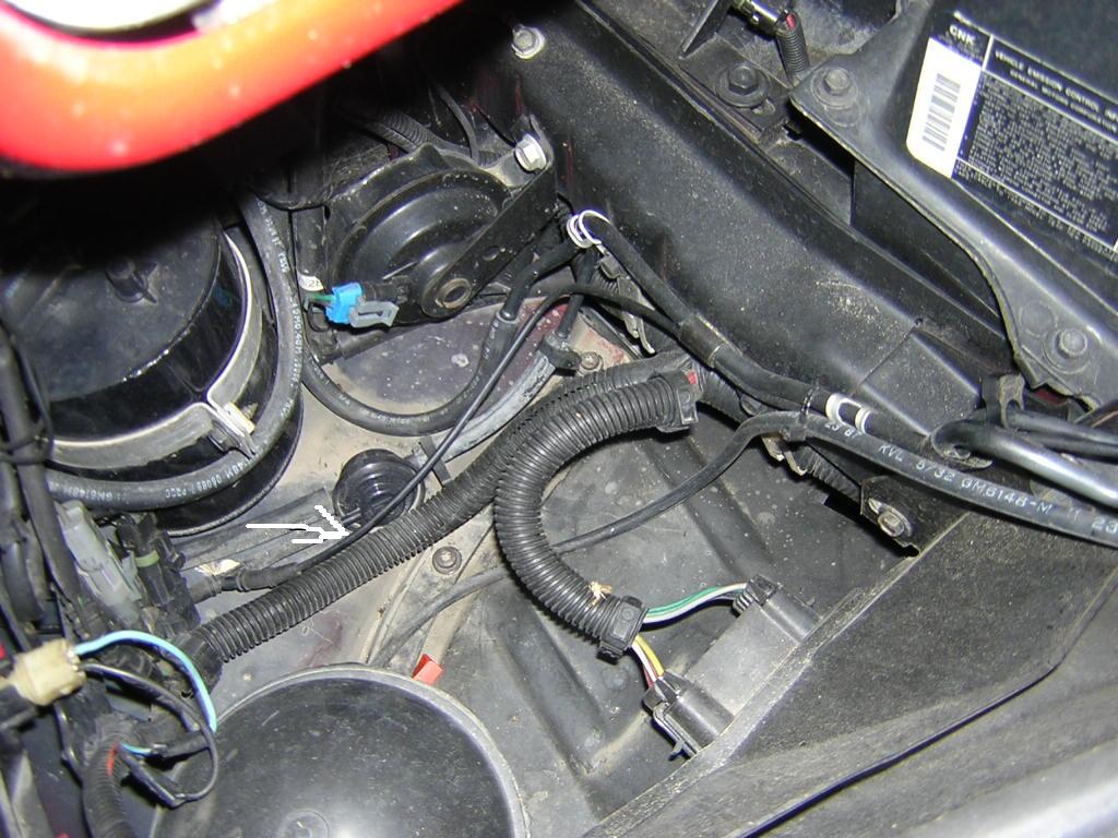

    Allego un altra foto e t faccio vedere dove va a finire.

    No no, niente a che vedere con il riciclo
    convertible90
    Si, ma prima l'hai fatto vedere un'altra parte!
    dalla zona è sicuramente un tubo del riciclo dei vapori benzina....
    un'altra porcata gm...
    Se non senti puzza di benza vai pure.
    i vapori sono contenuti nel "canister " che è quello scatolotto cilindrico di plastica.
    Se trovidove eè rotto (e ancora non ho capito dove) scoccialo e vai avanti che non succede nulla.
    aaaaaaaaaaaaaaaaaaaa a adesso ho capito.......la prima foto.......
    la prima freccia indicava un tubicino metallico invece era la parte che non era + attaccata all'altra freccia + in basso.......
    Attaccalo con lo scotch e vai ....
    Si il tubo è un banale ricircolo vapori benzina.
    sistemalo con due fascette ed un pezzo di tubo benzina qualsiasi, perché spesso l'altro calpo del tubo va in aspirazione e ti può causare un minimo irregolare....

    Boh, allora non capisco la foto...mi sembrava il buco anteriore sinistro...[:I]
    Grazzie a tutti ... cmq è meglio informarsi prima d procedere x tentativi.
